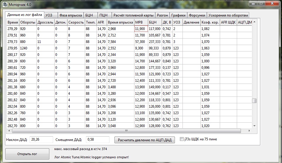

я ещё проанализировал логи, в общем: в отсутствии движения ХХ держится как в прошивке задано 900об/мин, УОЗ изменяется в небольших пределах поддерживая 900об/мин всё хорошо, однако при наличии движения например на нейтрали после открытия дросселя  УОЗ зависает вообще на непонятных мне значениях и держится до тех пор пока машина не остановится, либо опять не откроется дроссель. Вот часть лога в котором УОЗ завис на значении 123гр, как такое возможно если он ограничен в прошивке 40гр, и к тому же я отключил в прошивке вообще датчик скорости, реакция УОЗ на остановку авто всё равно такаяже)) С открытым дросселем прошивка работает отлично, но вот ХХ...
