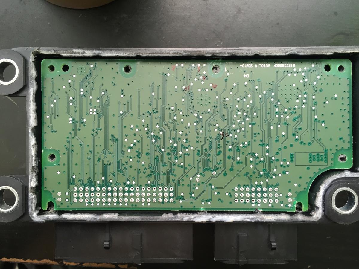

Доброго дня, есть ли у кого pinout под x-prog для блока от astra-j 2012 года?!
блок 13582437 внутри infineon x2361A-56
P.S.: пытался вызвонить, столкнулся с тем что p10.0 p10.1 p10.2 распаяны на GND.
собственно вопрос, поднимать придется все 3 ноги или есть способ?!
Задача слить дамп 1 в 1 в другой такой-же блок.

Я пилил и две ноги поднимал. Про внешнее питание не забудь.

а какие если не секрет ?! 59,60,62? про питание это точно!
60,62

ребята привет, подскажите на какие пины доп питания подавать?
