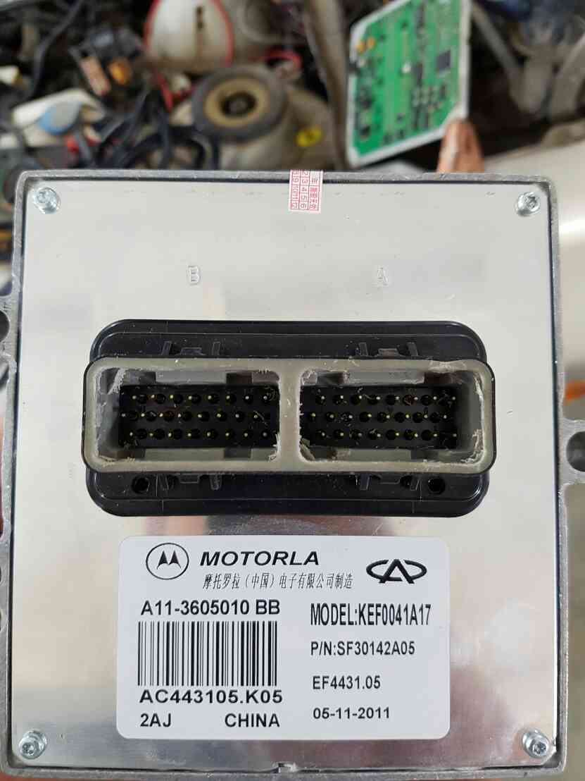

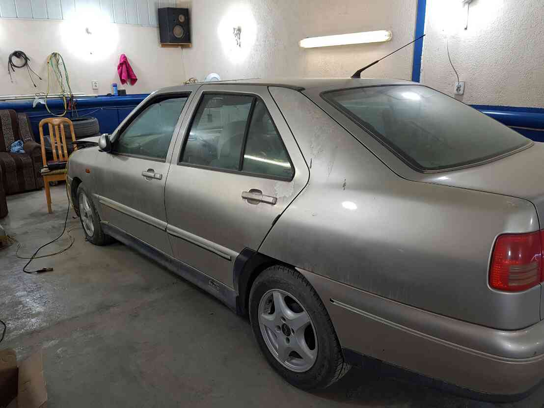

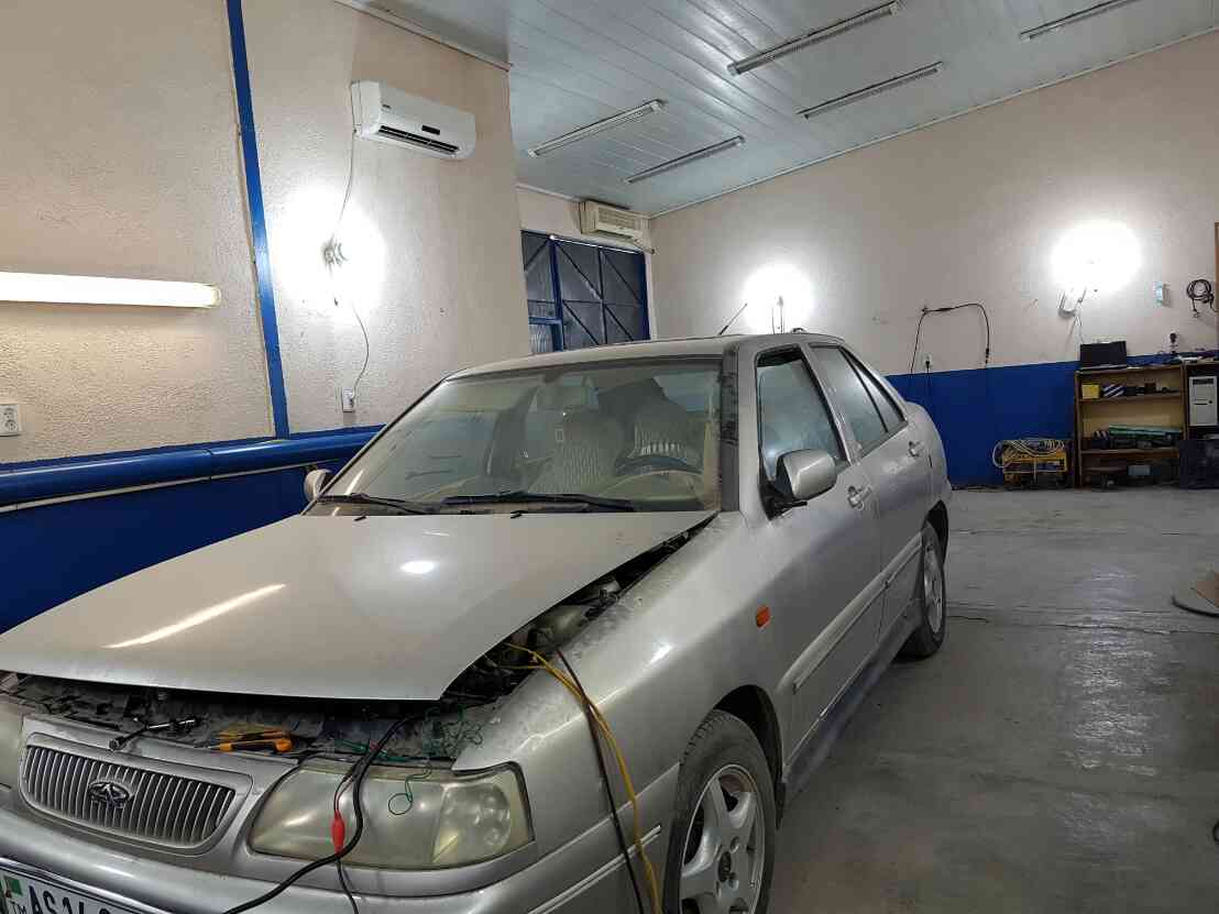

Здорово ребята без вашеи помоши мне никак, привезли тут авто китайского автопрома Chery но не года не марки неизвестно и по вин номеру не смог определить. заменили ЭБУ да диагностика не заходит у него стоит разьем обд но с 4 проводками. Помогите по фоткам определить модель и хоть какую то схемку плииз.. Нашел ссылку на софт по схемам по Chery но скачать инет не позволит мне (прикрепляю в фаиле). Моторник там стоит KEF0041A17 фотки авто и моторника прикрепил. буду рад любои помощи большое спасибо
Chassis NO: WDA21B36D000236   Engine NO: EC5E02076 вроде бы Amulet 2010 но не уверен.

Чери Амулет
амулет! только на китайский рынок первых выпусков!с моторлай на борту :emot64:
Amulet 2004 года. поставили новый ЭБУ так как родной сгорел. Иммо нету на этом авто но не заводится по лампочкам поняли что в авто 5 ошибок но расшифровать нечем и схемки нету хоть питание проверить на этом ЭБУ. НА штекере обд 4 провода 2 из них плюс минус а два не подскажите что? Kline Lline? но на заводском штекеры они находятся на 3 и 8 пробовали переставлять и подключать Launch ничего не вышло.. есть подозрение что нет питание.

вот что-то похожее
http://ru.aliexpress.com/item/For-Chery-Fulwin-car-engine-computer-board-ECU-Electronic-Control-Unit-SF30142A05-KEF0041A17-A11-3605010BB-driving/32577753682.html
Изменено пользователем тсж
Да ЭБУ то заказали уже их 3 честно сказать.. Полный али этих ЭБУ а мне бы схемку на этот блок. хотябы распин что подключить на столе или проверить питание
вы же просили помочь определить модель -  Chery Fulwin
Ну с моделью да спасибо определились.. Chery Amulet 2004 а вот с схемкой :sad:  :sad:
