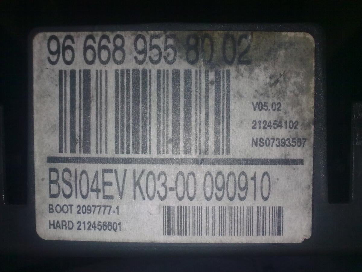

Фото0629.jpgВсем доброго времени суток!Поплавилась проводка в подрулевом пространстве,после восстановления появился глюк BSI.Хаотично включаються дворники и моргают габариты.Может кто сталкивался это побило флеш в результате замыкания или проблема с железом?

Taкие симптомы встречал при неисправности COM 2000 DELFI

Можно подробнее?
Если Вы про подрулевой переключатель,то подкидывал с другой машины,также ставил этот BSI на другую машину там проявляеться этот же глюк

По железу..

Все же хотелось бы попробовать перелить флеш,как это сделать с помощью FVDI подскажите и поделитесь пожалуйста ,у кого есть на такой BSI

причем тут флэш   там по нему 4 провода проверить плюс минус кан если нет то под рулевой тем более что должны быть ошибки в бси и подрулевом    остальное другие глюки дает

Был такой прикол в габаритах стояли диодные лампочки.

attachicon.gifФото0629.jpgВсем доброго времени суток!Поплавилась проводка в подрулевом пространстве,после восстановления появился глюк BSI.Хаотично включаються дворники и моргают габариты.Может кто сталкивался это побило флеш в результате замыкания или проблема с железом?
Железо....100%

Замена BSI все решила,всем спасибо!
