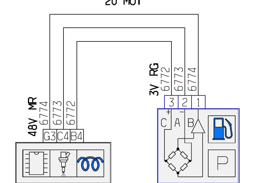

С помощью полученных данных от Игоря, и моего прибора  diagbox v7.49, авто был зачинен.
Проблемма таилась в датчике давления топлива, причем искать пришлось в слепую. Так как присутствовала неисправность по межсистемной can, и при переходе в режим эксперта терялись блоки. Что делало невозможным, кроме как считать код, завести авто с прибором, и войти в режим для наблюдения текущих стандартных параметров по питанию топливом. Интересовал параметр давления. После нескольких неудачных попыток было принято решение начать с восстановления активного соединения с прибором, была найдена масса мс12, мс55. Мс 55 не затянута(под баром подлокотника) - Оплавлена коронная пластиковая шайба(причина запаха, что унюхал клиент перед поломкой). МС12 окисл, слабая затяжка. Так же в дальнейшем плохая масса мс 12, точнее "-" провод нареле свечей накала(5 пин, зел/желт), инициировал код Р1352 , оказалось провод разрушен у кольца(под клеевой термоизоляцией(прилепил туда новое обжимное кольцо) , работы по коду 1352 проводил в последнюю очередь с нормально работающим мотором.
После проведенных мероприятий, перестала теряться связь между блоками. Авто разрешил подиагностировать текущие параметры на заведенном двс. Давление топлива 0 bar, заданное 800. Принято решение о замене датчика давления топлива. Так как проводку до него и вокруг него))), прозвонил ранее.
Проверена подача топлива, заменена помпа ручной подкачки из-за течи.
Проверено заполнение топливного контура топливом, после чего вынут датчик из рейки, на вид покоцана прилегающая к рейке уплотняющая ровная поверхность датчика. Датчик был отправлен на проверку на стенд для регулировки форсунок. Осциллограф не показал активности накачки давления. Датчик шел полторы недели.
В дополнение был заменен АКБ родной на родной, садился через каждые 10 минут, срок поставки 2 недели.
Авто катается и радуется.
