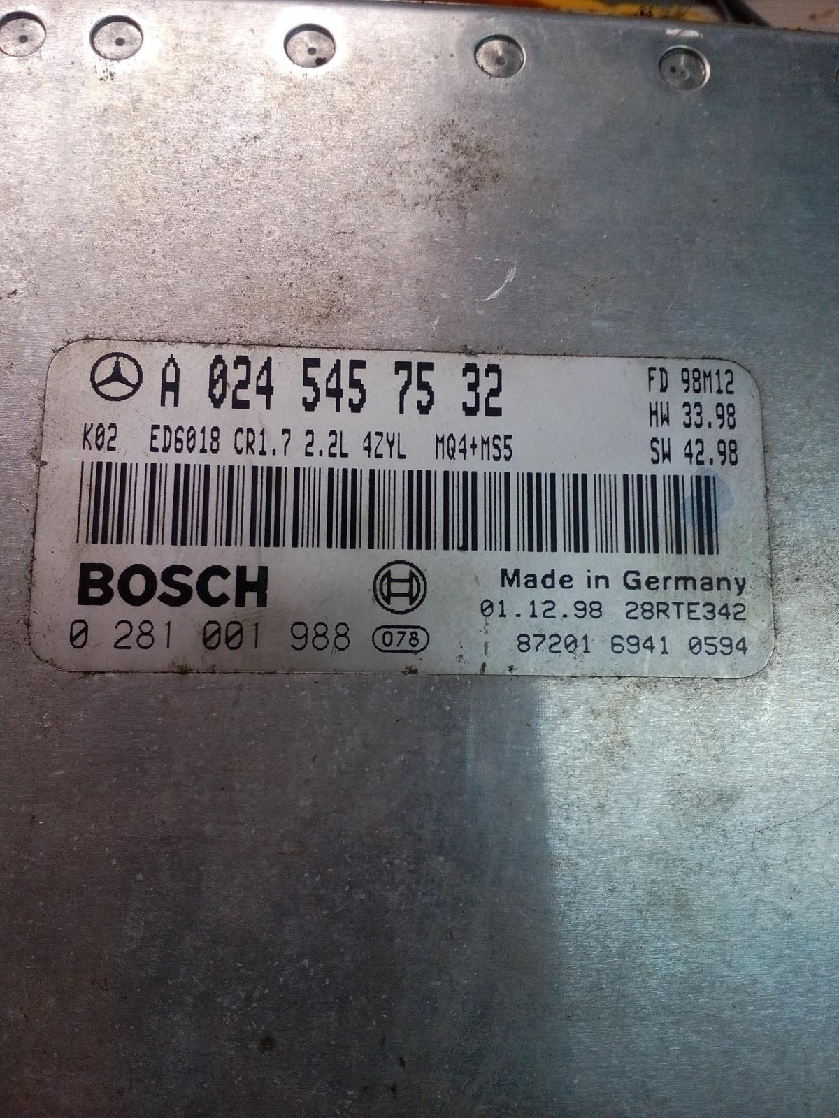

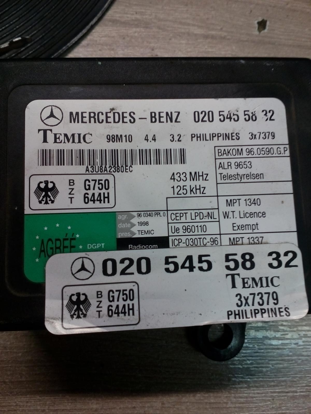

Парни помогите с синхрой моторного и иммо , дампы моторного и иммошника прилогаю
vito_mc68hc05x32_original.bin
vito_24c04_original.bin

эти дампы уже залил, осталось ключ прописать
ключ по идее родной
вы мне тоже говорили дамп кривой и танго коячит а было все наоборот. на карлайне
в 6 посте кеи родные , а в 3 левые
но сомневаюсь что вы вообще понимаете где кеи
так если не шарим помогите человеку за бабки вы же любите бабки
стар надо после подготовки дампа , если до вас и это не доходит
я пасс
с 9р08 в моторном можно и без стара
с 24 серией сколько не пробовал не прокатывало
есть под автопривязку не бесплатно
а
не катит такой вариант, по прежнему висит start error
Изменено пользователем jenek48
тошто абрик зделал тоже непомогает
парни такая же фигня Sprinter sprinter 4l52h.binsprinter 35p08.bin может кто засинхрить ?, машина далеко от меня...
в личке предложение
не понятно это вопрос? или утверждение? я не пробывал
Выложен дамп имика зделал абрикос моторник оставляешь свой а в имик записываеш
все спасибо, пересчитал сам.
