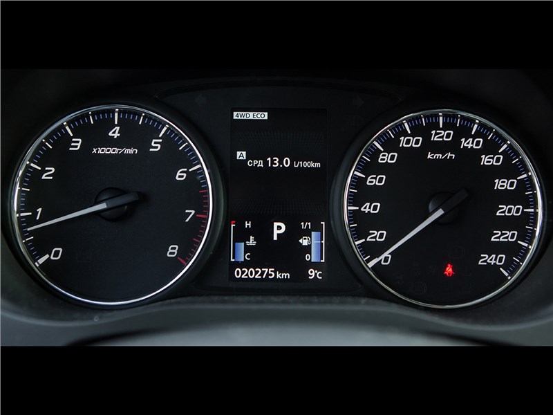

Mitsubishi Outlander 2016. Может кто проинформирует как в нем обстоят дела с пробегом? Авто еще не видел....
Mitsubishi ASX, Sport 2014 там уже NEC (D70F3523, D70F3525) пошел. Так что в вашем случае только вскрывать и смотреть.
Судя по всему приборку на 2016 не поменяли . Если такая-же как на 2014-2015гг (цветной дисплей 2 стрелки) - 93с76 tssop
Изменено пользователем smrodo
Был нет так давно. Вскрытие показало с76. Авто по словам клиента 2016 года.
Подтверждаю. Тоже было 2016. С76 под стрелами. Экран большой цветной был.
цветной был 93с76, еще может быть маленький синий дисплей, ставится на бедные комплектации, такой не разбирал
С маленьким дисплеем 2016, все тоже самое
Stool вроде может делать.
Не может пока.......
