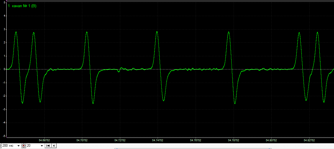

Опубликовано 15 августа, 20169 г. comment_967166 Уважаемые господа диагносты. Прошу помощи автомобиль ГАЗ 3309 постоянно уходит в аварию по причине возникновения ошибки P0344 Датчик вращения распредвала сигнал с помехами. Автомобиль естественно уходит в аварию неисправность появляется раз в 20-30км. Двигатель 245 с ЭБУ EDC17CV54 Автомобиль пробег 130т.к. Не разбирался не вскрывался. Что сделано: 1) Заменен датчик РВ 2) Заменен датчик КВ (на всякий случай) 3) Проверенна проводка обоих. 4) Снята осцилограмма (прилагаю) 5) Сняты логи сканматиком2 Подскажите в какую сторону рыть? Заранее спасибо. 245.rar Ссылка на комментарий https://www.auto-bk.ru/forum/topic/73488-%D0%B3%D0%B0%D0%B7-3309-%D0%B4-245-e3-edc7uc31-%D0%BE%D1%88%D0%B8%D0%B1%D0%BA%D0%B0-p0344/ Поделиться на другие сайты Поделиться Поделиться сообщением

Опубликовано 18 августа, 20169 г. comment_968144 цепляй осцил, включай запись и в путь. Момент появления проблемы в студию, разберем.... Ссылка на комментарий https://www.auto-bk.ru/forum/topic/73488-%D0%B3%D0%B0%D0%B7-3309-%D0%B4-245-e3-edc7uc31-%D0%BE%D1%88%D0%B8%D0%B1%D0%BA%D0%B0-p0344/#findComment-968144 Поделиться на другие сайты Поделиться Поделиться сообщением

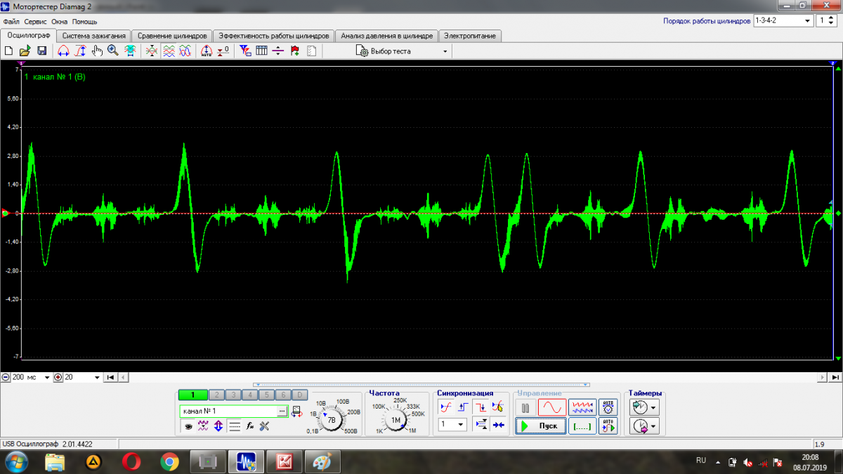

Опубликовано 8 июля, 20196 г. comment_1194200 Сигнал с датчика распредвала на холостом ходу на проводке авто цеплялся перед разъемом дпрв, сигнал чистый, на эти же провода цепляюсь на разъеме эбу, сигнал грязный, массу на синий провод даю, сигнал снова чистый, на просто включенном зажигании шум висит... осциллограммы прилагаю, двигатель д-245Е3, эбу edc17cv54. А и еще, жгут раскидал по кусочкам, были незначительные потертости но все гуд, провода протер тряпкой Х/Б перед сборкой и установкой жгута, кто в теме дайте знать, сдается мне что микруха неправильно работает в эбу. Изменено 8 июля, 20196 г. пользователем RF-081 Ссылка на комментарий https://www.auto-bk.ru/forum/topic/73488-%D0%B3%D0%B0%D0%B7-3309-%D0%B4-245-e3-edc7uc31-%D0%BE%D1%88%D0%B8%D0%B1%D0%BA%D0%B0-p0344/#findComment-1194200 Поделиться на другие сайты Поделиться Поделиться сообщением
Опубликовано 19 июля, 20196 г. comment_1195667 Была такая же беда , вылечил заменой жгута на дпрв. Закинул новый экранированный провод от моторника до насоса, плюс прошил я газик бегает и не волнуется Ссылка на комментарий https://www.auto-bk.ru/forum/topic/73488-%D0%B3%D0%B0%D0%B7-3309-%D0%B4-245-e3-edc7uc31-%D0%BE%D1%88%D0%B8%D0%B1%D0%BA%D0%B0-p0344/#findComment-1195667 Поделиться на другие сайты Поделиться Поделиться сообщением
