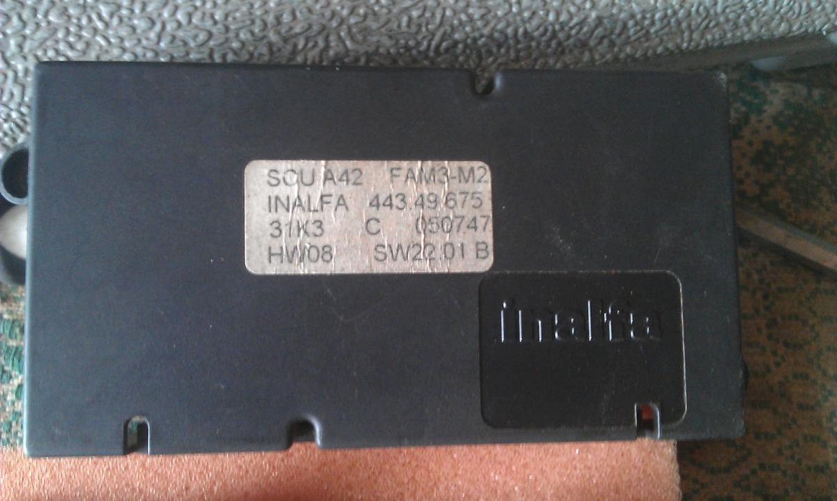

к  сожалению накрылся  комп с базами sedre и buckup и не могу глянуть.В нете что то не нашел,все  больше по механическим поломкам .Бьет ошибку-нет связи с блоком управления крыши.С такой машинкой не сталкивался раньше,подскажите где он находиться или это все в BSI  и вообще... Смотрел автокомом,завтра поставлю лексию на другой комп,посмотрю подробнне.

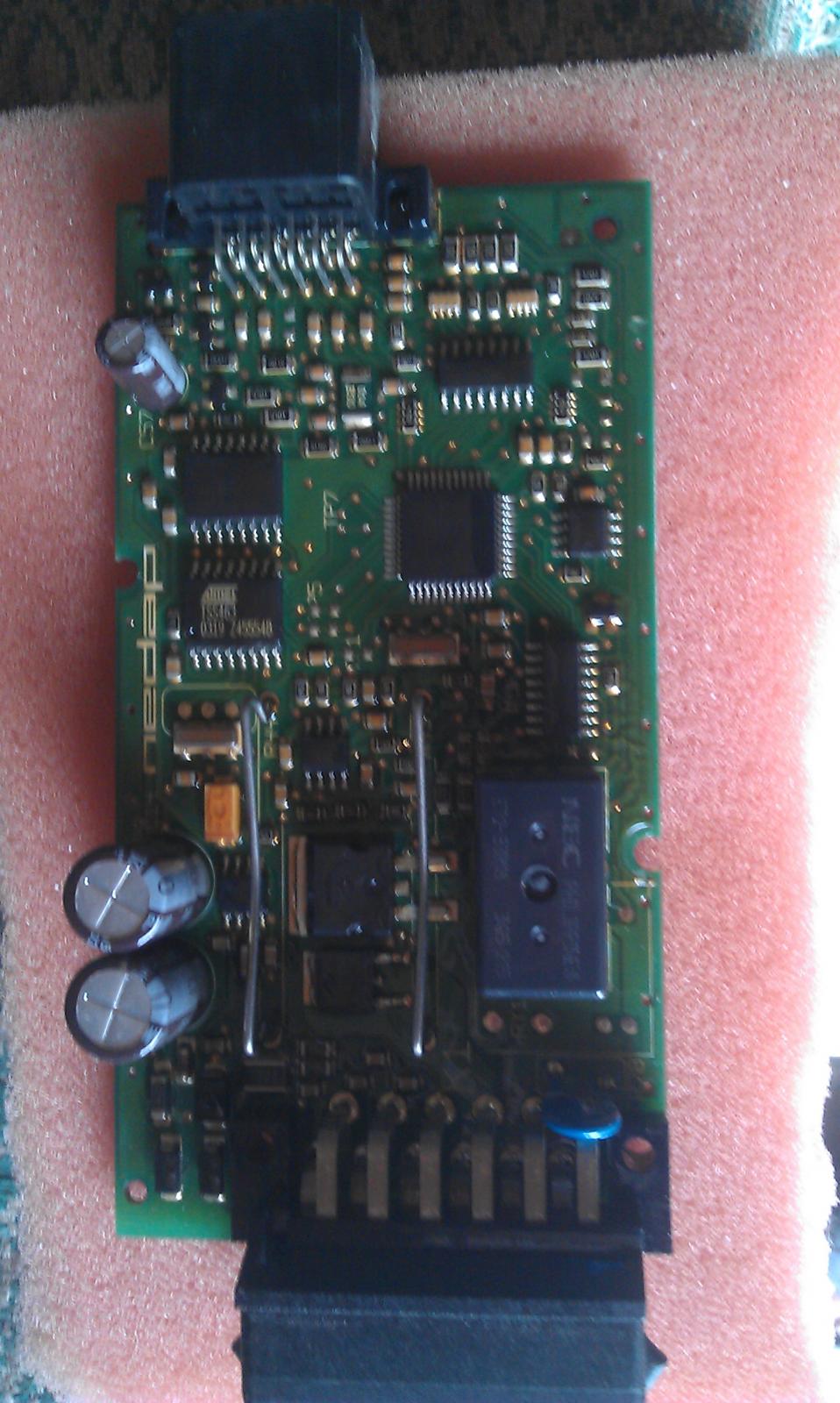

вроде нашел  за обшивкой заднего стекла.Встал вопрос распиновки,почему то привычного  CAN интерфейса не нашел на плате,питание и прошивка в 2401  на месте.По прежнему  сижу без баз посему буду благодарен за распиновку блока для подключения на столе

Вин в студию, тогда можно будет посмотреть схемку.
VF7HB8HXB28045754

вы сами то свои фото смотрели ?
шо за не уважение к форуму))
в теме что я открыл фотки с большим разрешением не нужны, я прошу не распознать что-то на плате а дать распиновку у кого есть SEDRE под рукой
все спасибо, установил по быстрому ISI tronic,там все нашел
для разблокировки контролера крыши тебует версию lexia 23.xx,уменя пишет 22.xx,хотя обнова последняя 348,01
или надо диагбоксом...
