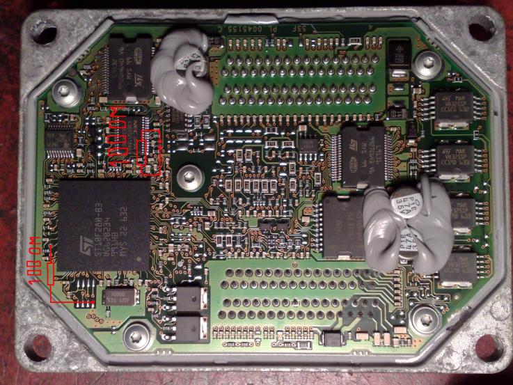

День добрый. Не получается перешить данный эбу. Суть в том что даже не выходит на связь. Пробывал комбиком так же нет связи пишет. Думаю не правильно что то делаю. Если кто то делает данные эбу наставьте на путь истинный как его перешить. Так же имеется галлета 4 V54 в ней данный имеется данный проц но мануалу по подключению к эбу нет. Внутри стоит ST10F280-B3.

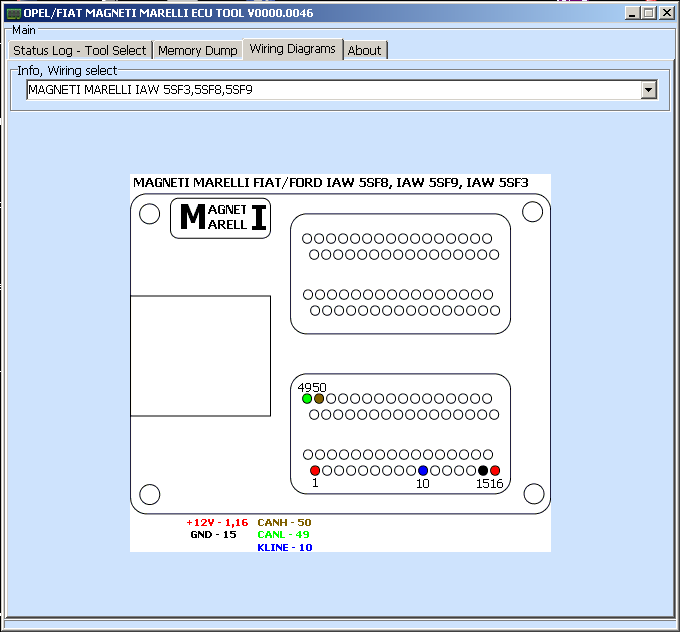

пиасини,галета,комбик читают его без проблем.подключайтесь согласно фото которую предоставил Сергей и все будет гуд....если конечно ничего не повредили при вскрытии

Ребят, а подскажите, шунты 100 Ом принципиально на точки показанные на рисунке ?  я прозваниваю, это на массу надо через 100 Ом кинуть, но когда от массы щупами через сопротивления кидаю на нужные точки, гадетта не читает... что-то типа  расположите бут пин правильно...
не откажите в любезности, подскажите уж..
