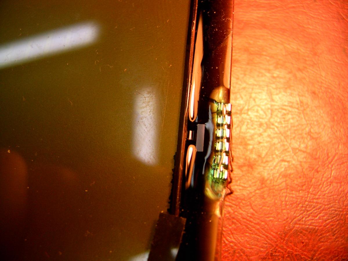

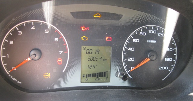

Lada Granta 2013 панель ИТЕЛМА. Такие проблемы дисплея, не "горят" часть кристаллов. Может кто сталкивался. Пропайка процессора ничего не дает.
Пропайка здесь я думаю не поможет . Драйвер вмонтирован в сам дисплей . Только замена .
Изменено пользователем smrodo
причем на разных номерах приборок номера дисплеев тоже разные. ( не взаимозаменяемые)
Так и есть . Если поставить с другим номером - "всякую ерунду" будет показывать.  Нужно именно родной дисплей .
Дисплей пока вытаскивать не стал.... шкала приклеена. Хозя на понтах.... -пусть так будет. а еще хуже сделаешь... Предварительный приговор такой и выдан - замена....
