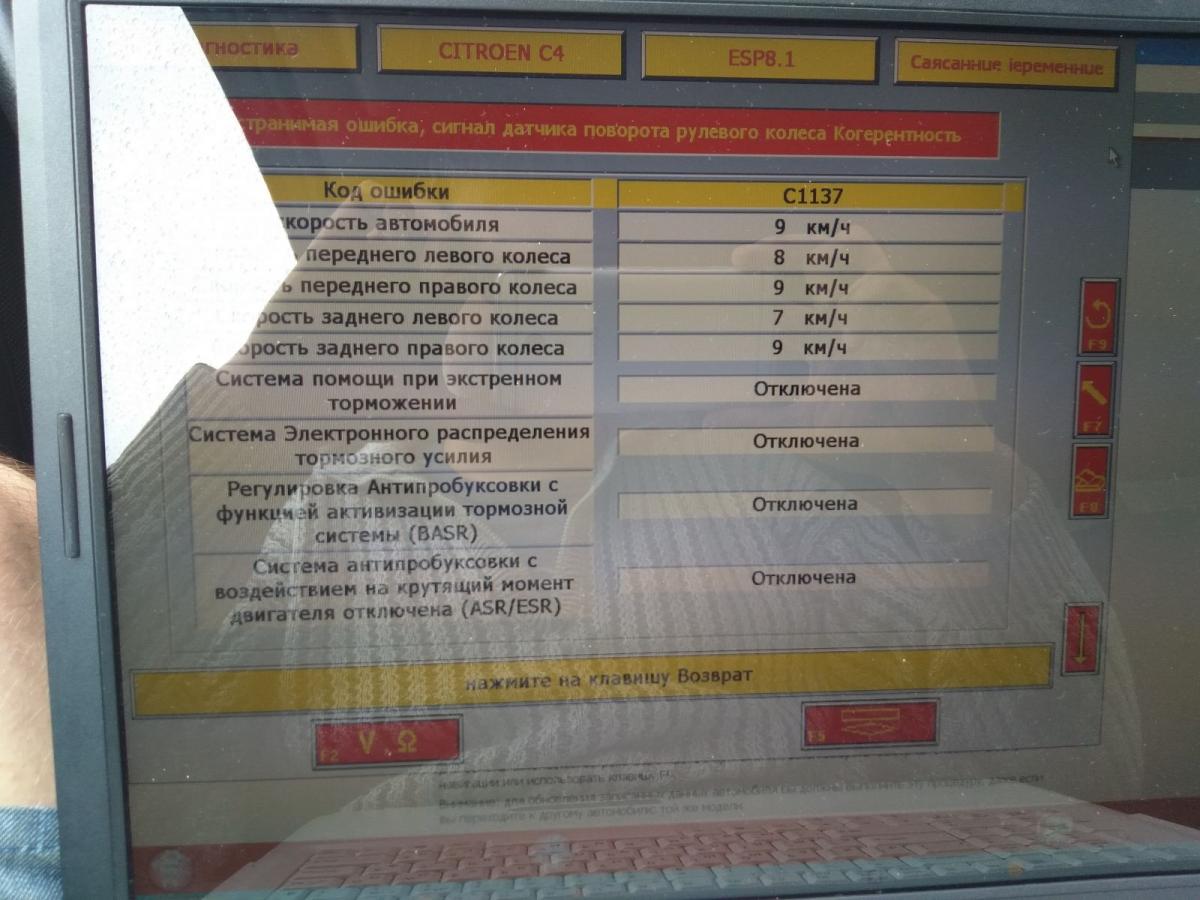

1. Сразу после замены при  плавных поворотах на машине на средней скорости от 20 до 50 км/ч начинает трещать ESP.
2. Рендомно именно в поворотах, а не на прямой, загорается надпись "esp abs system faulty", через 10 секунд "service" так же может выскочить ошибка по фарам "Directional headlamp faulty"
Имеем лексию,, диагбокс.
Ошибки:
1. не верные значения от датчика угла поворота.
При калибровке руля, при прямых колесах и выставленным метка на руле и валу (там риски) угол всегда показывает строго 60 градусов ( почему не ноль?) Купил бу датчик, то же самое при калибровке, опять те же 60 градусов. Или мне так повезло на второй датчик или я не понимаю что дает такой сигнал.

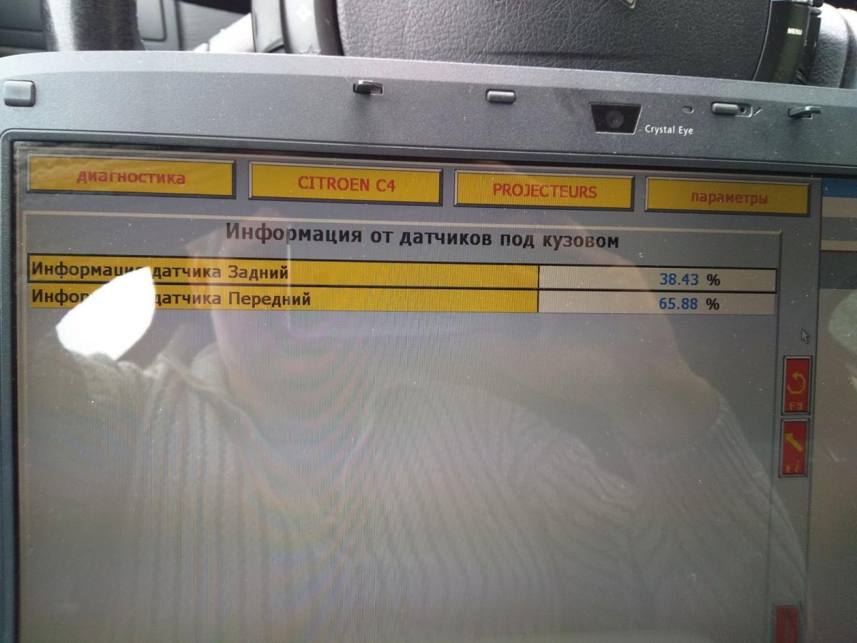

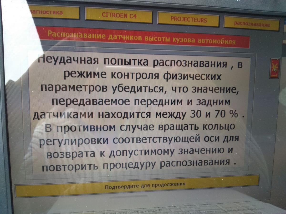

2. ошибка по лампам - не верное значение было у переднего датчика наклона кузова. снял его, тяга ходит очень тяжело. Купил новый оригинал, поставил, лексия видит сигнал от двух датчиков, если нажимать на машину то меняются углы как переднего так и заднего датчика. Но, выдает ошибку, что не распознается передний датчик. В Лексии и в диагбоксе, указано, что значения переднего и заднего должны быть в переделах 30 и 70 %
3. Поворотные фары работают.
Передний у меня 43% задний 65%. что не так, не понимаю, как они прописываются, если и прописываются, так же не понимаю.
