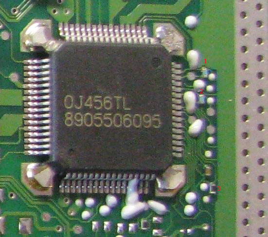

ВСЕМ ПЛАМЕННЫЙ ПРИВЕТ! попал в ремонт блок MEV17.4.2, принесли уже вскрытым, вскрыли не удачно. вижу 3 площадки с снесенными деталюшками, судя по всему резисторы, стоят в цепи управления - 8905506095, даташит не нашел, видимо разобраться можно только подсмотрев на целом блоке. Прошу помощи в идентификации снесенных деталюшек. фотку приаттачил. спасибо!

То, что это резисторы уже понятно, многоуважаемый Coldun поделился фоткой поврежденного участка, но нужны номиналы резисторов... вопрос остается открытым.

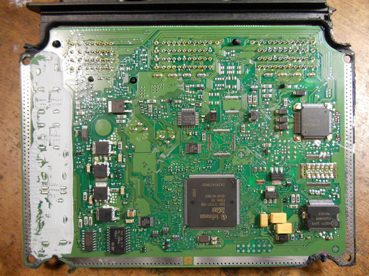

Притащили бушный блок, есть возможность запомнить для истории номиналы....вот нарисовал :)

Блок ожил после восстановления резисторов?
https://www.auto-bk.ru/forum/topic/73660-psa-mev1742/#findComment-985162
да
