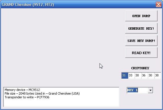

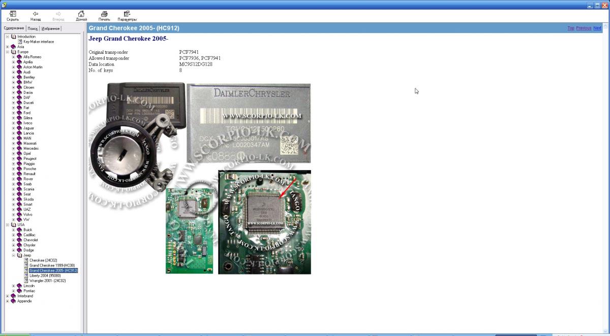

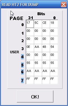

привет. потеряли ключ. машина дизель 3 литра, европеец. в иммо 0L85D. МК-2 записал 7936, ключ не пошел. мне кажется, Мастеркей не правильно ложит криптокей в дамп. проверьте, буду благодарен.

писал новый чип 7936.
иммо такой же как у американских.

уже завел. все таки МК-2 косячит... спасибо keyvlad, помог разобраться.
