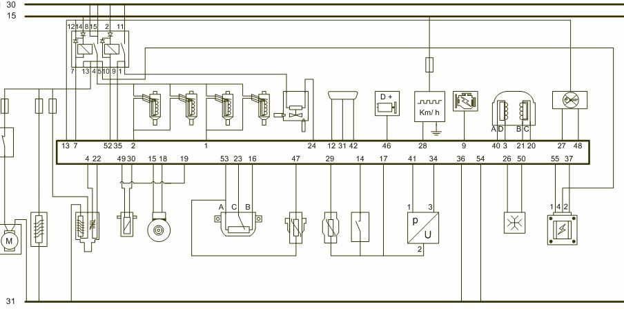

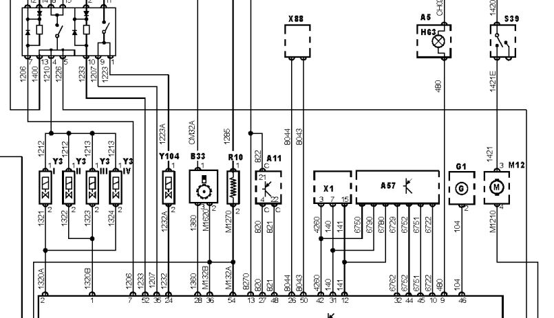

Всем привет! Авто Peugeot 206 2000 года, двигатель 1.1, ЭБУ ММ IAW 1AP.80.
Раньше блок диагностировался Автокомом программой WoW. Потом перестал выходить на связь. Хозяин приобрёл второй блок, но и он не связывается со сканером. Можно ли подключить ЭБУ "на столе", подключив только питание с шины 15 и массу? Должен ли исправный блок в таком случае выйти на связь? Подал + на пины 13-27-35-48 и массу на пины 36 и 54. На контакт 31 подключил пин 7 сканера. Ответа нет.

скорее всего нет , так как эбу блокирован иммо
Иммо блокирует запуск двигателя, но разве он может "отключить" блок от сканирования? И связанный с этим вопрос: получится ли привязать новый ЭБУ к BSI, если ЭБУ не откликается?

Конечно может, иммо блокировать связь с эбу.
