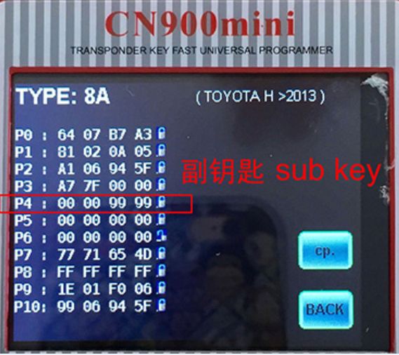

Опубликовано 31 августа, 20169 г. comment_971935 где продают проверенные 128-битные Toyota H чипы? у H какие байты в Config должны быть? Изменено 31 августа, 20169 г. пользователем THC Ссылка на комментарий https://www.auto-bk.ru/forum/topic/73835-toyota-g-%D1%87%D0%B8%D0%BF%D1%8B/#findComment-971935 Поделиться на другие сайты Поделиться Поделиться сообщением
Опубликовано 31 августа, 20169 г. comment_971937 У меня есть проверенные master и sub H chips вот sub key Вот мастер Ссылка на комментарий https://www.auto-bk.ru/forum/topic/73835-toyota-g-%D1%87%D0%B8%D0%BF%D1%8B/#findComment-971937 Поделиться на другие сайты Поделиться Поделиться сообщением
Опубликовано 31 августа, 20169 г. comment_972000 Андрей, у мастера пейдж 39 либо 59, на скрине у тебя с нулевым пейджем который никуда не запишется. Ссылка на комментарий https://www.auto-bk.ru/forum/topic/73835-toyota-g-%D1%87%D0%B8%D0%BF%D1%8B/#findComment-972000 Поделиться на другие сайты Поделиться Поделиться сообщением
Опубликовано 31 августа, 20169 г. comment_972086 Тьфу не глянул :) Ты прав , бракованный чип читанул :) Ссылка на комментарий https://www.auto-bk.ru/forum/topic/73835-toyota-g-%D1%87%D0%B8%D0%BF%D1%8B/#findComment-972086 Поделиться на другие сайты Поделиться Поделиться сообщением

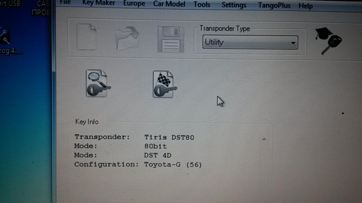

Опубликовано 16 января, 20179 г. comment_1017926 Приехала Toyota Venza 11г G ключ, но page 1 = 56 . Первый раз такой вижу. Какой чип в нее подойдет? Ссылка на комментарий https://www.auto-bk.ru/forum/topic/73835-toyota-g-%D1%87%D0%B8%D0%BF%D1%8B/#findComment-1017926 Поделиться на другие сайты Поделиться Поделиться сообщением
Опубликовано 16 января, 20179 г. comment_1017927 56 36 или 96 соответственно. Первых два мастер, последний саб. Ссылка на комментарий https://www.auto-bk.ru/forum/topic/73835-toyota-g-%D1%87%D0%B8%D0%BF%D1%8B/#findComment-1017927 Поделиться на другие сайты Поделиться Поделиться сообщением

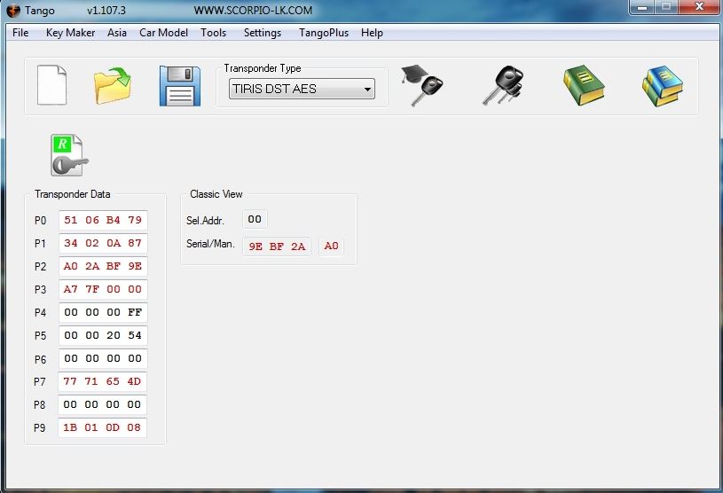

Опубликовано 16 января, 20179 г. comment_1017936 не любая, Танго, например, не показывает G или Н Так что означает G что Н ? танго пишет Ссылка на комментарий https://www.auto-bk.ru/forum/topic/73835-toyota-g-%D1%87%D0%B8%D0%BF%D1%8B/#findComment-1017936 Поделиться на другие сайты Поделиться Поделиться сообщением

Опубликовано 16 января, 20179 г. comment_1018096 танго пишет H 4Dx120 bit Изменено 16 января, 20179 г. пользователем Виталик 522 Ссылка на комментарий https://www.auto-bk.ru/forum/topic/73835-toyota-g-%D1%87%D0%B8%D0%BF%D1%8B/#findComment-1018096 Поделиться на другие сайты Поделиться Поделиться сообщением

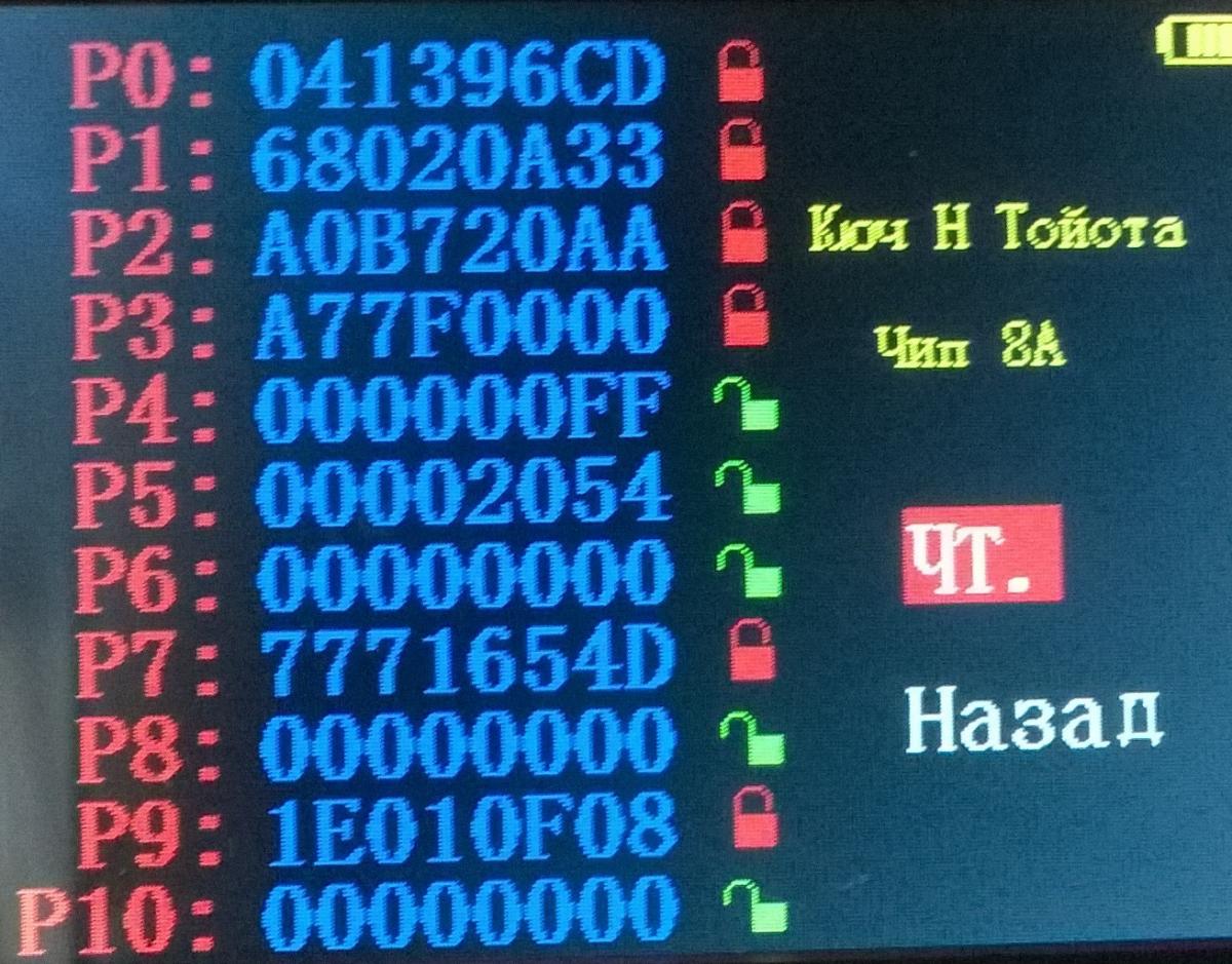

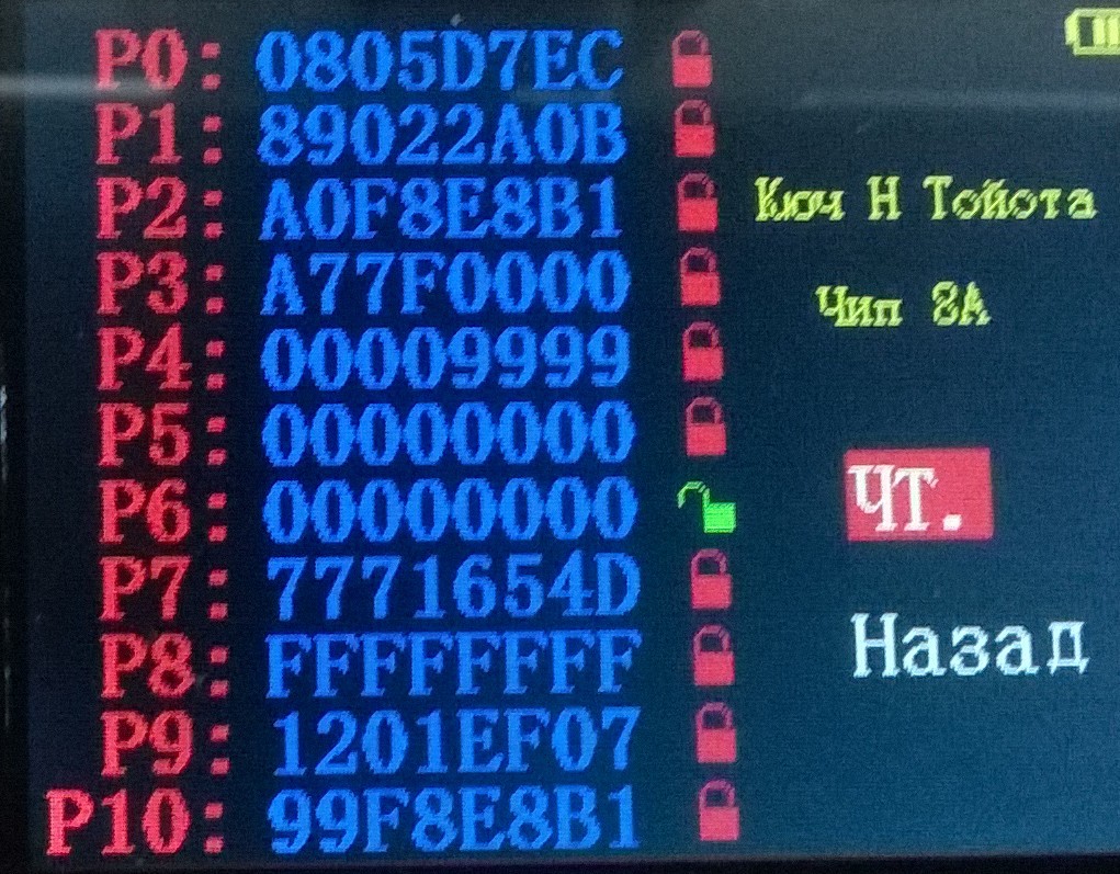

Опубликовано 25 октября, 20178 г. comment_1086027 Есть для сравнения два чипа Toyota H. Один был куплен ранее, в Китае, сколько не пробовал его писать, никуда не полез. Второй куплен недавно в Москве. Писать ещё не пробовал. Прочитал оба прибором Handy Baby. Вот что получилось: В совсем китайском много страниц открыто, во втором- только одна. Ни в одном не вижу заветных чисел 56 36 или 96. Оба не годные? Ссылка на комментарий https://www.auto-bk.ru/forum/topic/73835-toyota-g-%D1%87%D0%B8%D0%BF%D1%8B/#findComment-1086027 Поделиться на другие сайты Поделиться Поделиться сообщением
Опубликовано 25 октября, 20178 г. comment_1086141 А с чего бы они там были , если у вас Н ? Ссылка на комментарий https://www.auto-bk.ru/forum/topic/73835-toyota-g-%D1%87%D0%B8%D0%BF%D1%8B/#findComment-1086141 Поделиться на другие сайты Поделиться Поделиться сообщением
