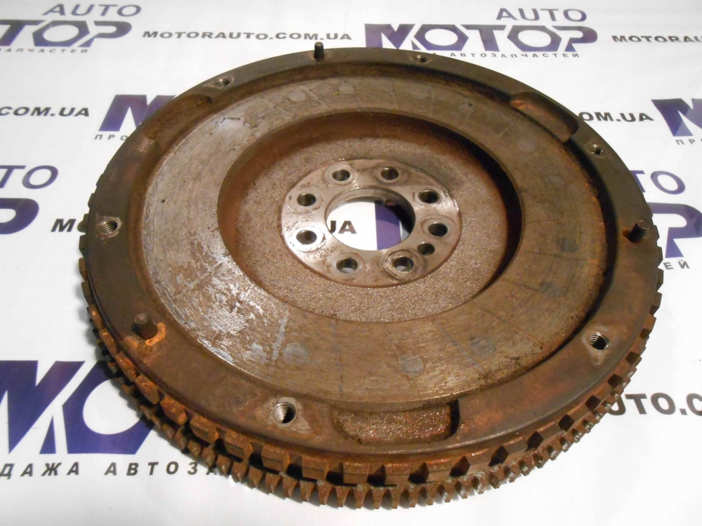

Возможно у Вас неисправен двухмассовый маховик. Я с осцилограммами  так и не разобрался , но характер неисправности и понимание алгоритма присваивания  данного кода ошибки , говорят о возможной неисправности маховика .В  инете нашел фото маховика  с Вашего движка . И сюдя по фото видно , что подвижная часть  маховика с программными окнами датчика коленвала  . Мне приходилось реставрировать такой маховик , он разбирается . Демонтируйте датчик коленвала и неспеша проверните коленвал . Проверьте , насколько большой разбег подвижной части маховика ,относительно коленвала . Ждемс...
