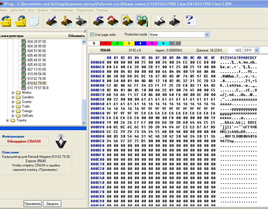

Пробуй 610627900 CLEAR.bin
alismotors в твоём дампе мой кальк показывает обнаружен краш
Изменено пользователем kilya31
610627900 Clear2.rar
Пробуй attachicon.gif610627900 CLEAR.bin
alismotors в твоём дампе мой кальк показывает обнаружен crash
A теперь что показывает:)?

Да я не распинаюсь:), во втором варианте ради интереса подтер пару байт, а так не знаю что пишет кальк, но это проверенное на машине решение )))...
