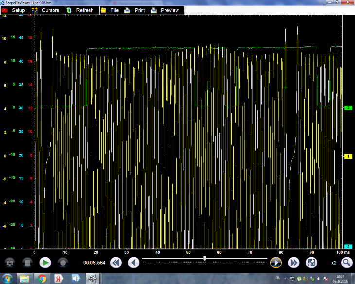

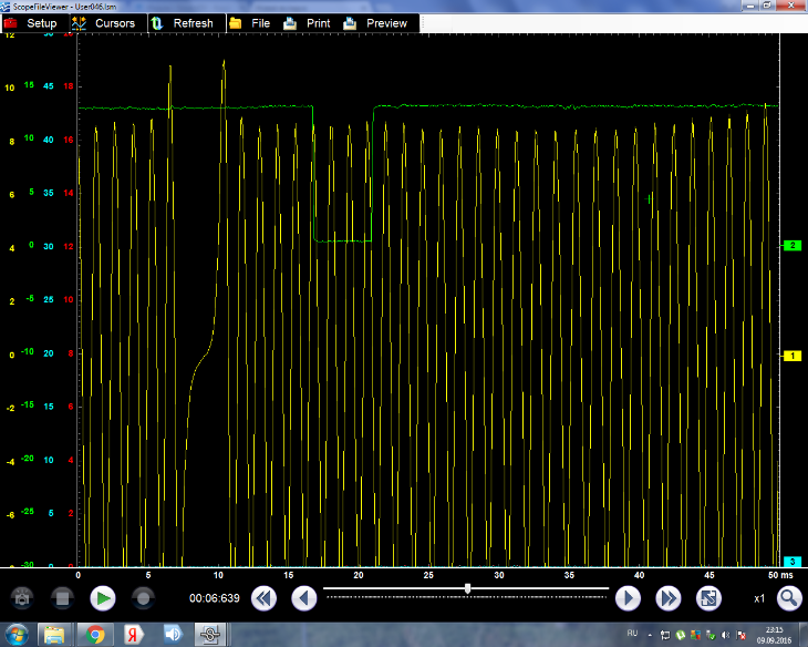

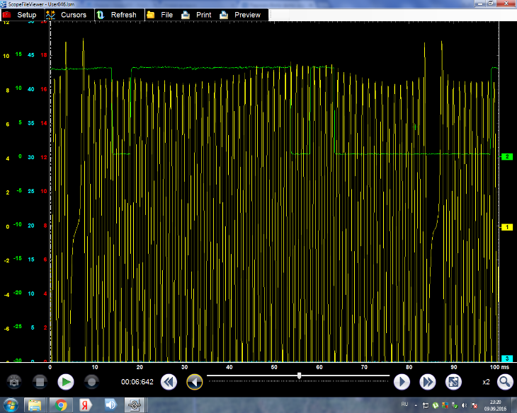

Ну вот у меня картинка почти такая, только сигнал распреда влево чуток, до совпаления с сеткой. Немного вытянута стало быть. А коды ошибки есть?
нет кодов нет, но заводится долго и если АКПП в D, то не разгазуеш (не едит).
Скинь свой вариант осцилки
