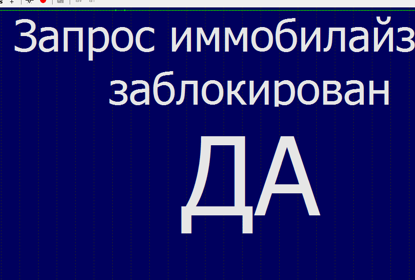

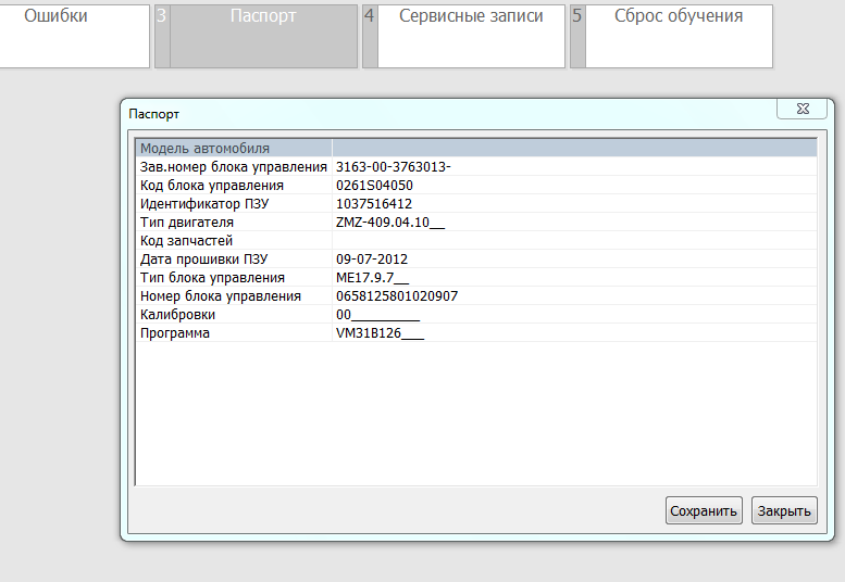

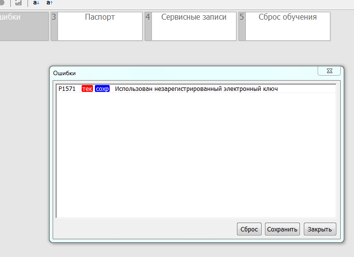

уаз патриот 2008г выгорели жгуты проводки под капотом.жгуты востановлены. ну в смысле новые поставлены.машина завелась но эбу тоже пострадал в плате вызжена дыра купили новый эбу не бэушку.а новый чистый поставили. на авто ошибки те что были при зженом эбу ушли.появилась другая текущия причем со всеми тремя ключами.и авто не заводится. переобучение ключей не проходит.конечно я бы могу залить без иммовую прошивку туда но хочется сделать по нормальному.в литератыре вроде как пишут что на новом блоке должен завестись 30 раз а тут нет и странно почему ключи не принимает
 Если будет новый чип.
Вычитай со старого сгоревшего блока епром и залей в новый, а так три новых чипа прописывать!
неохота блок новый вскрывать.ээпром без бута не запишеш.я уже понял что старые ключи в блок не лягут они закрылись с горелым блоком. значит залью флеш без опроса иммо
