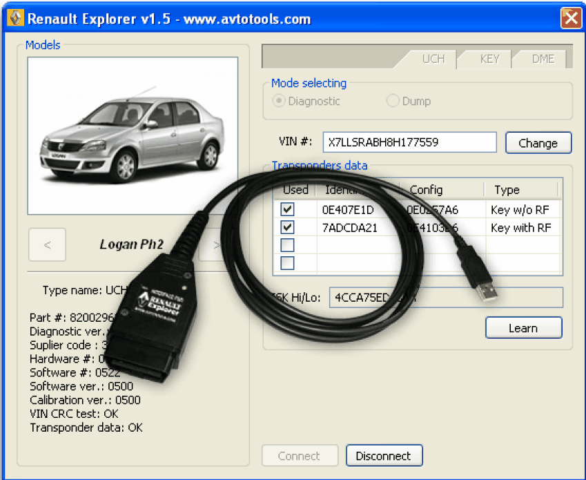

Опубликовано 11 сентября, 20169 г. Автор Если есть чем без ПИНа ложить. тоже заказал такой китайский шнурок Key Prog Nissan/Ford/Renault пишет без пина!!!
Опубликовано 11 сентября, 20169 г. тоже заказал такой китайский шнурок Key Prog Nissan/Ford/Renault пишет без пина!!![/size] Если не ошибаетесь,то этот шнурок вроде как пин тянет.И с этим пином и вяжет ключи.

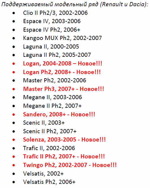

Опубликовано 12 сентября, 20169 г. С третьим семейством не работает, а со вторым вполне справляется со вторым в полном объеме,и рестайлинг покрывает(что экстрактор не делает)?
Опубликовано 12 сентября, 20169 г. Автор со вторым в полном объеме,и рестайлинг покрывает(что экстрактор не делает)? к сожалению
