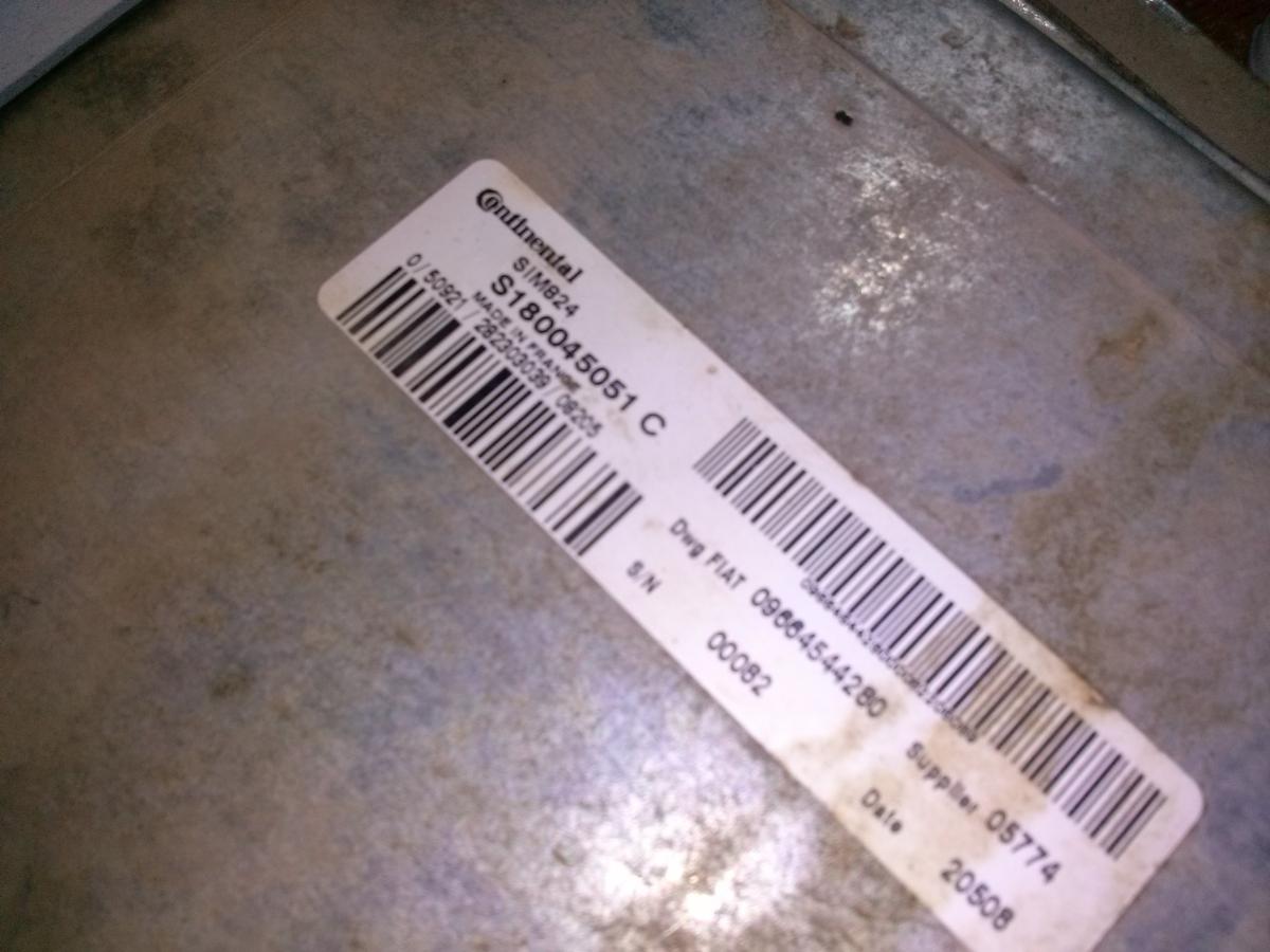

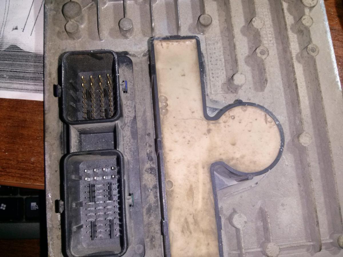

Sid@r Опубликовано 9 сентября, 2016 Опубликовано 9 сентября, 2016 Доброй ночи всем. Ситроен немо с коробкой робот стал и не заводиться, во время диагностики лексия не соидинилась с блоком управления коробки. Проверив питание и массы пришли к выводу что неисправен блок управления коробкой, после снятия и вскрытие блока диагноз подтвердился. в блоке следы воды. Ищу схему или распиновку блока управления коробкой чтоб запустить на столе. Кто делал эти блоки или может опознать деталь пишите в личку.
Sid@r Опубликовано 20 сентября, 2016 Автор Опубликовано 20 сентября, 2016 Вопрос актулен нужна схема или точки подключения блока на столе? после пропайки блок вышел на связь, но висит ошибка по питанию и напряжение показыввает 0.01v
