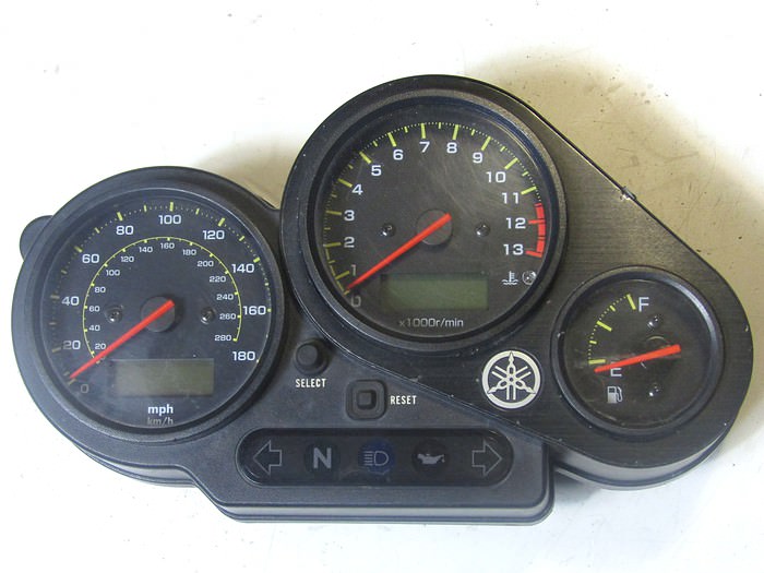

Всем добрый вечер! Может кто помочь с распиновкой приборки Yamaha FZS1000S, подключение питания на столе.yamaha-fzs1000.jpg

Да не жалко мне. Просто клиент привез приборку за 40км , поэтому не было возможности проверить по каким пинам подается питание. То что мне нужно было, то и нашел.
4 - габарит
5 - +12 зажигание
6 - минус
7 - +12 АКБ
12- минус.

Забыл указать пзу , стоит BR93L46 - последние буквы не помню. Если выбрать 93с46 читается, но не пишется (по крайней мере у меня)
