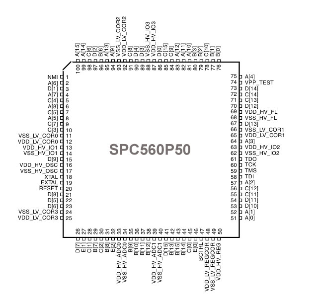

Опубликовано 23 сентября, 201610 г. comment_980170 Всем доброго дня. SRS SsangYong Actyon - Coninental 86250-34540 Внутри SPC560P50, не делал такие Прошу помощи по точкам - J-Linc, и с очисткой Заранее спасибо! Ссылка на комментарий https://www.auto-bk.ru/forum/topic/74474-ssangyong-actyon-2014-srs-spc560p50-86250-34540/ Поделиться на другие сайты Поделиться в Facebook Поделиться в X Поделиться в Pinterest Поделиться Поделиться сообщением

Опубликовано 12 октября, 20169 г. comment_987132 Тестером точки вызвони. Ссылка на комментарий https://www.auto-bk.ru/forum/topic/74474-ssangyong-actyon-2014-srs-spc560p50-86250-34540/#findComment-987132 Поделиться на другие сайты Поделиться в Facebook Поделиться в X Поделиться в Pinterest Поделиться Поделиться сообщением
