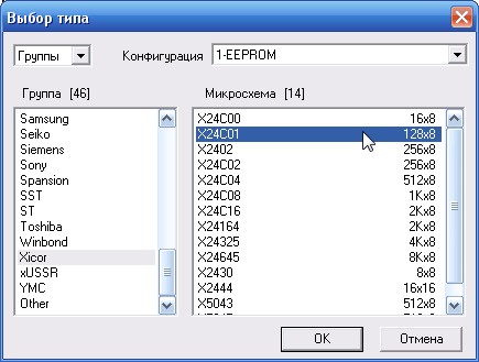

память надо читать как Xicor, тогда чтение будет стабильным.
Эт я в курсе про ксикор,или как ST-(SGS-Thomson) M2201,так по другому и не прочитаешь,там ваще будет полная чушь.
нет , Саша , читать и писать надо именно  как Xicor
Ну я так и делаю,просто у меня к Автопрогу написано что м2201 это аналог,я попробовал,действительно читается и пишется так же.
Мне тоже кажется ни чего не получится с 24с32,но то что они дохнут это точно,одна просто сдохла в данном  mr309672,а вторая из 33970-65d00 тоже мне припоминается откуда у меня этот блок лежал,это с гранд витары которой я еще лет семь назад отстрелил иммо и тоже видимо неспроста. :bux:
то что дохнут, это точно)) меня выручает куча плат со старых магнитол, там этих Ксикоров валом.
