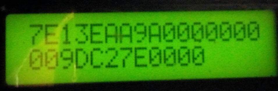

Имеем вышеуказанный авто, не заводится. замочек постоянно моргает при включенном зажигании, моторник после восстановления, плавал немного...вернее попала в него вода через трещину в лобовом...три месяца назад авто делали...на днях поменяли аккамулятор...сначала заводилась через раз...потом с рабочего перестала заводится достали из обходчика машина 3 раза завелась и протухла напрочь...приехал попробовал перезаписать прибором...ключи пишутся в иммо без проблем, синхра не ложится...слил дампы прошу глянуть специалистов...пока посмотрю под микроскопом платы напояю массы...вообще бы лучше поменять комп но по циферкам пока нет подходящих...подскажите обязательно точное соответствие маркировки моторников ?

Если комп в порядке - съехала синхра от просадки. Выглядит это след образом - ключи в иммике видно тангой а синхры с моторником нет. Рабочую пару и заново ключ в иммик. Ну накачку проверить конечно первым делом.
что поправить
давай индификаторы ключей пришли в личку

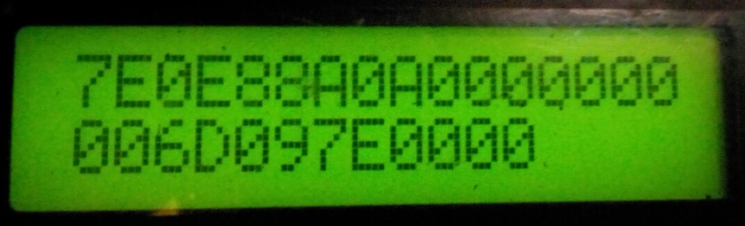

И снова здравствуйте! Посмотрите дампы на наличие здоровой синхры...
Все ещё требуется рабочая пара предложения в личку или тут...
блок immo 33970-65D01 x24c01
ecu 33921-67D7 Hitachi 93c66
