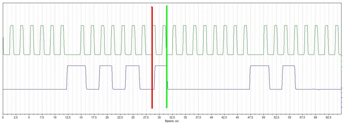

Да, распредвал отстает, возможно и цепь, смотри вылет штока натяжителя
спасибо , посмотрим шток.

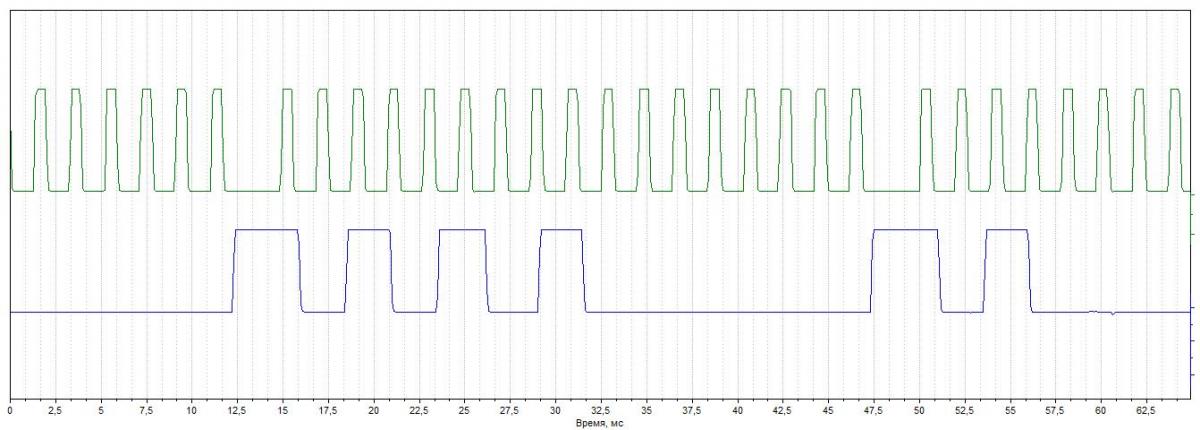

Вот кстати эталон нашел.
Ну как бы эталон на скрине, хотя судя по разбегу дпкв и дф этот мотор пробежал для QG15 20-40 т.км
