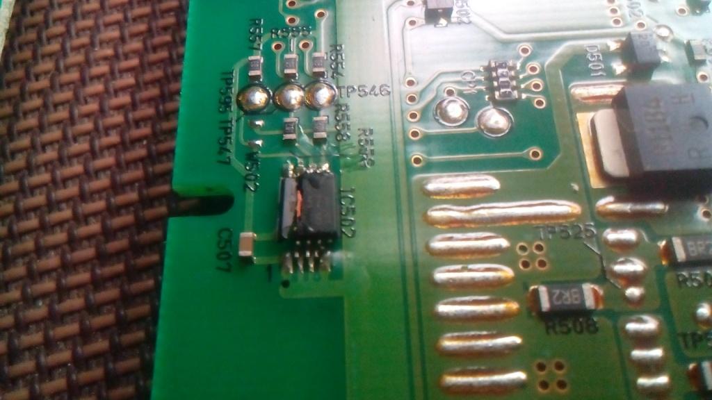

Принесли данную магнитолу с дефектом, не горит подсветка кнопок управления магнитолой. Со слов при нажатии на саму панель подсветка включается. После того как магнитола (поработает) нагреется, подсветка включается. Снял панель и увидел свезённую и расколотую, судя по распайке еепром, предположительно 24с02. При попытке привести пайку ножек в порядок, маленький кусок оттвалился совсем, а с ним и нога VCC. Возможно и не было контакта VCC  с кристалом и до меня, сложно сказать. Пытался добраться с помощью надфиля до волосины но похоже дохлый номер. Вобщем ищу дамп с такой вот еепромины. Хочу распаять обычный soic. Переферию всю пропаял.  В магнитоле кто то шарился до меня, некоторые болты были не докручены, на выходном усилке вообще только наживлены были.
