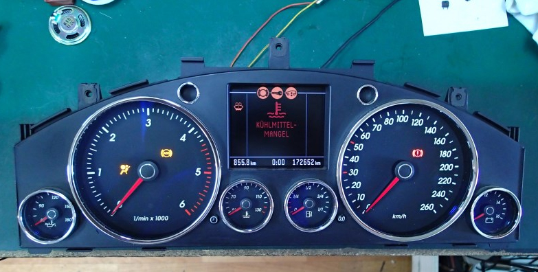

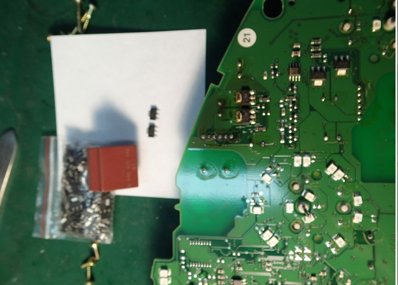

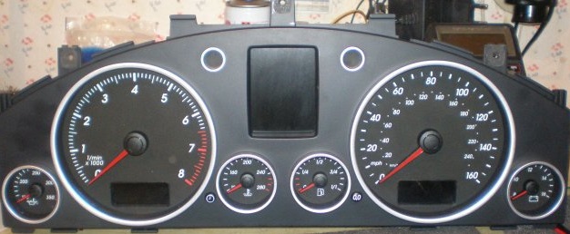

Опубликовано 10 октября, 20169 г. Всем привет)).. Проблема в следующем.. Сгорел трансформатор подсветки дисплея (фото слой1)..Щиток с большим дисплеем 7L6920875L (на фото щиток 1).. На авито нашел щиток 7L6920875Q от дизеля (на фото щиток 2 ) но с 3 я дисплеями .. может кто знает во втором щитке стоит такой трансформатор или нет??? Хозяин щитка (2) отказывается вскрывать заднюю крышку щитка Изменено 10 октября, 20169 г. пользователем pashkeks
Опубликовано 10 октября, 20169 г. Странные клиенты пошли,то хочу это не хочу.Отправь к дилеру,пусть от цены на новый щит онемеет,а потом мигом на все согласится
Опубликовано 10 октября, 20169 г. Автор Странные клиенты пошли,то хочу это не хочу.Отправь к дилеру,пусть от цены на новый щит онемеет,а потом мигом на все согласится Вы меня не так поняли .. Не хочет вскрывать заднюю часть щитка продавец.. у которого я хочу купить щиток.. а клиент норм Ремонтирую щиток с большим экраном, а нашел щиток с 3 мя экранами... Вопрос : В щитке с 3 экранами стоит такой трансформатор или нет)) Изменено 10 октября, 20169 г. пользователем pashkeks

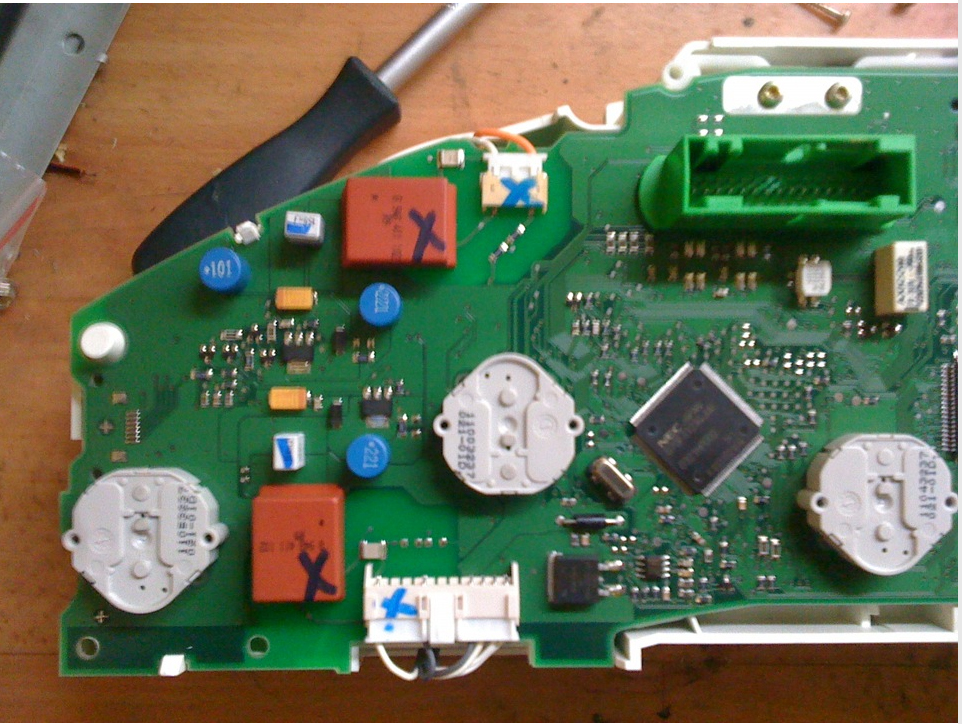

Опубликовано 10 октября, 20169 г. Вот на такой с тремя дисплеями (американка) нет трансформаторов . Подсветка на светодиодах .
Опубликовано 10 октября, 20169 г. Автор Вот на такой с тремя дисплеями (американка) нет трансформаторов . Подсветка на светодиодах . спасибо это мне было и нужно .... Просто приборку отдавал продавец за 2000 полностью рабочая.....Придется заказывать трансформатор отдельно....
