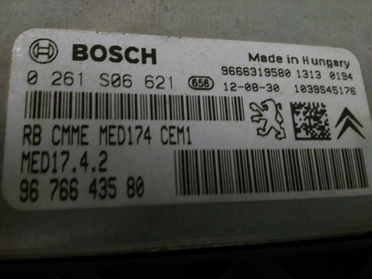

Опубликовано 10 октября, 20169 г. comment_986404 Привет всем, очень нужна помощь! Прилег блок Bosh MED17.4.2 проц 1767 на ситроен С5 1.6л. 155л.с 2012г.в Считал блок галетой на столе, сделали тюнинг, залил тюнинг - блок читается и пишется нормально, на диагностику выходит, ошибок нет, подозреваю что слетели ключи... машина не заводится стартер не крутит... ключ вставляю в паз, нажимаю кнопку старт - включается панель но машина не стартует, чек горит и моргает 3 раза с периодом где то 5 сек. В блоке эбу ошибок вообще нет, вылазила ошибка по коробке автомат, но я ее сбросил. Сток залил назад - та же картина... ничего не меняется, купил сток на стороне - не помогло! Я думаю епром побился, я немного не правильно первый раз подключился галетой... китаг у меня к этому блоку подключался и читал - но в конце выкидывал "чек сумма не верна" и сохранял файл около 700кб, а галета считала как положено 2мб прошивка и 64кб епром Ссылка на комментарий https://www.auto-bk.ru/forum/topic/74863-%D0%BD%D1%83%D0%B6%D0%BD%D0%B0-%D0%BF%D0%BE%D0%BC%D0%BE%D1%89%D1%8C-%D1%8D%D0%B1%D1%83-med1742-%D1%81%D0%B8%D1%82%D1%80%D0%BE%D0%B5%D0%BD-%D1%815/ Поделиться на другие сайты Поделиться Поделиться сообщением
Опубликовано 10 октября, 20169 г. comment_986407 Есть такой блок если что.А чем диагностику проводите? тут кроме лексии ничего не поможет Ссылка на комментарий https://www.auto-bk.ru/forum/topic/74863-%D0%BD%D1%83%D0%B6%D0%BD%D0%B0-%D0%BF%D0%BE%D0%BC%D0%BE%D1%89%D1%8C-%D1%8D%D0%B1%D1%83-med1742-%D1%81%D0%B8%D1%82%D1%80%D0%BE%D0%B5%D0%BD-%D1%815/#findComment-986407 Поделиться на другие сайты Поделиться Поделиться сообщением
Опубликовано 10 октября, 20169 г. comment_986410 Где Ваш сток ? Где иденты прошивки ? После вскрытия блока заводить пытались ? Ссылка на комментарий https://www.auto-bk.ru/forum/topic/74863-%D0%BD%D1%83%D0%B6%D0%BD%D0%B0-%D0%BF%D0%BE%D0%BC%D0%BE%D1%89%D1%8C-%D1%8D%D0%B1%D1%83-med1742-%D1%81%D0%B8%D1%82%D1%80%D0%BE%D0%B5%D0%BD-%D1%815/#findComment-986410 Поделиться на другие сайты Поделиться Поделиться сообщением
Опубликовано 10 октября, 20169 г. Автор comment_986465 Где Ваш сток ? Где иденты прошивки ? После вскрытия блока заводить пытались ? Вот все что считал галлетой на столе перед записью тюна...Сразу как вскрыл - не заводил, я уже возил блок мастеру - смотрели под микроскопом - все в норме.... Desktop.rar Ссылка на комментарий https://www.auto-bk.ru/forum/topic/74863-%D0%BD%D1%83%D0%B6%D0%BD%D0%B0-%D0%BF%D0%BE%D0%BC%D0%BE%D1%89%D1%8C-%D1%8D%D0%B1%D1%83-med1742-%D1%81%D0%B8%D1%82%D1%80%D0%BE%D0%B5%D0%BD-%D1%815/#findComment-986465 Поделиться на другие сайты Поделиться Поделиться сообщением

Опубликовано 14 октября, 20169 г. Автор comment_987505 Вы чужую залили или на базе вашей делали Отправлял программисту - он сделал я залил... 100% снесли что-то на плате... Не спорю.... вот только что - не понятно... блоки вскрываю давно, по микроскопом - все нормально! Не понятно почему у меня китаг отказался считывать этот блок... Ссылка на комментарий https://www.auto-bk.ru/forum/topic/74863-%D0%BD%D1%83%D0%B6%D0%BD%D0%B0-%D0%BF%D0%BE%D0%BC%D0%BE%D1%89%D1%8C-%D1%8D%D0%B1%D1%83-med1742-%D1%81%D0%B8%D1%82%D1%80%D0%BE%D0%B5%D0%BD-%D1%815/#findComment-987505 Поделиться на другие сайты Поделиться Поделиться сообщением
