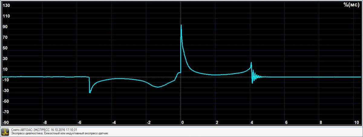

Вот осцилограмма снятая Автоасом индуктивным датчиком.
https://www.auto-bk.ru/forum/topic/74987-nissan-juke-nismo-%D0%BF%D1%80%D0%BE%D0%B2%D0%B0%D0%BB%D1%8B/#findComment-988259
Проверить катушки на пробой при воздушном зазоре порядка 8-9мм.!!!
Без серьезной нагрузки все так и будет, нужно сымитировать нагрузку - это увеличенный воздушный зазор!
На 90% найдете неисправную катушку.
