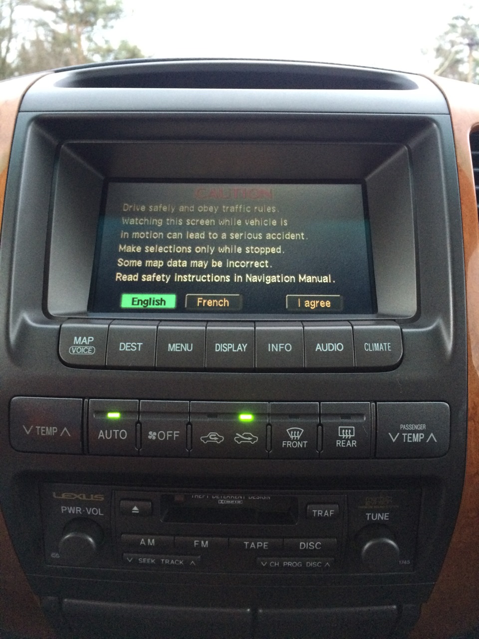

GX470, 2007г, замена тачскрина штатного монитора..

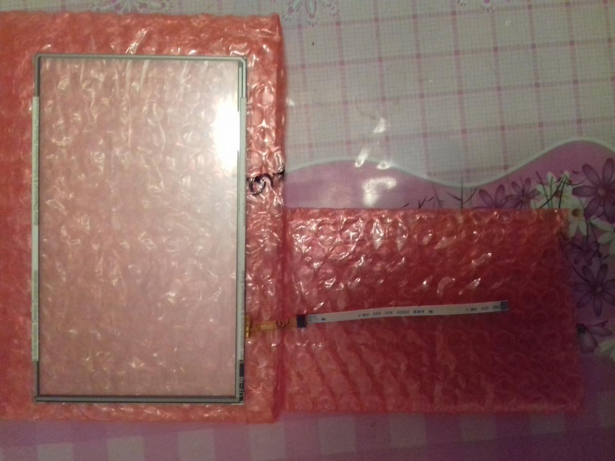

Недавно приехал клиент с жалобой на тачскрин, не реагирует на прикосновения. Обзвонил мастеров для начала, все сказали замена в сборе 300 зеленых. Поискал на форумах, оказывается можно заменить поверхностное сенсорное стекло, продается на складе размером 170мм на 103мм, видимо подходят для GX470) Если кому нужен сайт то скину, мне уже пришел сейчас только) Ставить и проверять буду завтра и отпишу
вы проверьте, а потом скините сайт.. менял такой ,телефонные мастера привозили под заказ с радиорынка.
никаких подводных камней нет при замене? Там готовые двухсторонние наклейки, просто приставить ровно и нажать? Еще удлинитель купил впридачу, чтобы не мучаться с удлинением)

Все заработало, но были свои подводные камни, надеюсь это стало только у меня. Короче сенсор пришел с помятым шлейфом, видимо неаккуратно завернули его. В итоге наклеил экран, и при сборке шлейф обломился с концом, пришлось его протягивать тонкими лакированными проволоками от экрана до разъема. Но вроде все обошлось)
