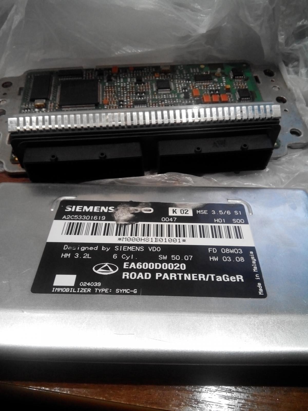

распин на эбу siemens vdo mse 3.5/6 s1
всем доброго
что-то полдня провозился - не смог найти распин на эбу siemens vdo mse 3.5/6 s1
интересуют форсунки
кто богат - поделитесь пожалуйста
смотрю на фото и вижу:
тагер / роад партнер, 3.2 литра

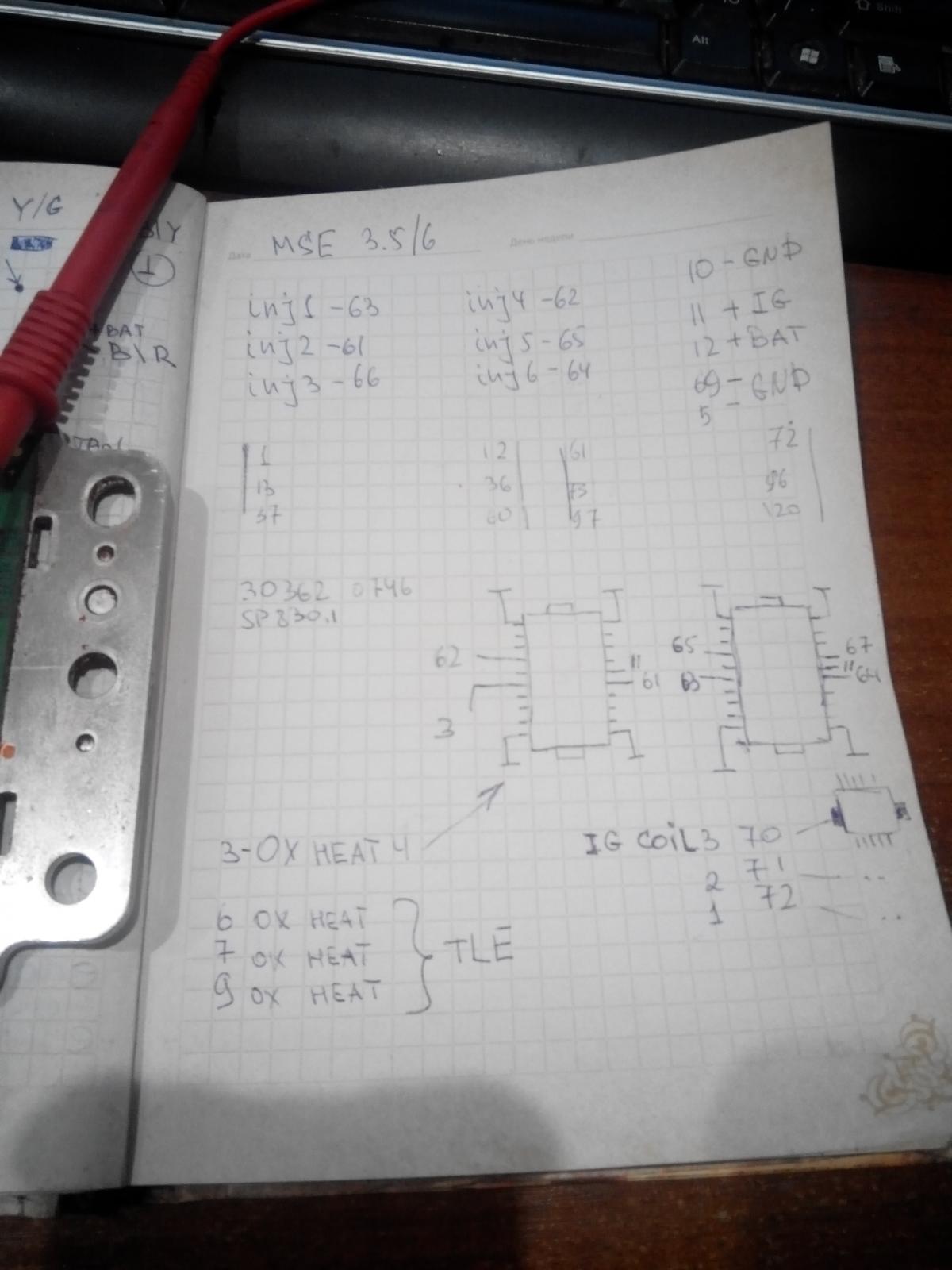

я благодарен вам, что вы потратили на меня своё время, но в 1й же ссылке, которую вы привели автор пишет "...Ура, нашли!
Ага, шиш! Реле насоса щелкает, сам насос работает. И иммобилайзер вроде как ни при чем. Вывод схема и реальная прокладка проводки в носороге мягко говоря не совпадают..."
и 2е, да на тот комп ссылок нашел много, но у меня чутка совсем чуть-чуть другие разъёмы
в целом довызванивал уже:
