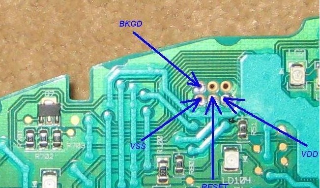

January 19, 201016 yr comment_65466 фокус-2. дорестайлинг. 1.8/самое начало 2008 года. что внутри? моторола? искать Xprog? Link to comment https://www.auto-bk.ru/forum/topic/7509-ford-focus-2-%D0%B4%D0%BE%D1%80%D0%B5%D1%81%D1%82%D0%B0%D0%B9%D0%BB-%D0%BD%D0%B0%D1%87%D0%B0%D0%BB%D0%BE-2008%D0%B3/ Share on other sites Share on Facebook Share on X Share on Pinterest More sharing options... Share this post
January 19, 201016 yr comment_65472 фокус-2. дорестайлинг. 1.8/самое начало 2008 года. что внутри? моторола? искать Xprog? Ни чё нового 9s12h256 или 9S12H128. Чё то ты сразу круто взял Xprog , Omega, UPA прекрасно делают. Link to comment https://www.auto-bk.ru/forum/topic/7509-ford-focus-2-%D0%B4%D0%BE%D1%80%D0%B5%D1%81%D1%82%D0%B0%D0%B9%D0%BB-%D0%BD%D0%B0%D1%87%D0%B0%D0%BB%D0%BE-2008%D0%B3/#findComment-65472 Share on other sites Share on Facebook Share on X Share on Pinterest More sharing options... Share this post
January 19, 201016 yr comment_65475 фокус-2. дорестайлинг. 1.8/самое начало 2008 года. что внутри? моторола? искать Xprog? UPA по BDM делает,только желательно прозвонить резет он не на всех досках доходит до BDM разъёма.Если через диагностику на доске делать Edited January 19, 201016 yr by ZVUK Link to comment https://www.auto-bk.ru/forum/topic/7509-ford-focus-2-%D0%B4%D0%BE%D1%80%D0%B5%D1%81%D1%82%D0%B0%D0%B9%D0%BB-%D0%BD%D0%B0%D1%87%D0%B0%D0%BB%D0%BE-2008%D0%B3/#findComment-65475 Share on other sites Share on Facebook Share on X Share on Pinterest More sharing options... Share this post
