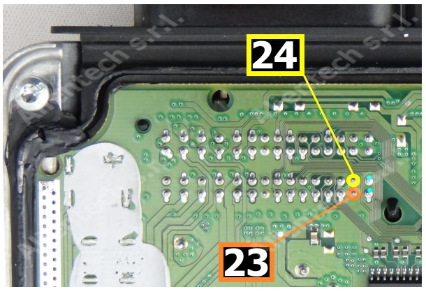

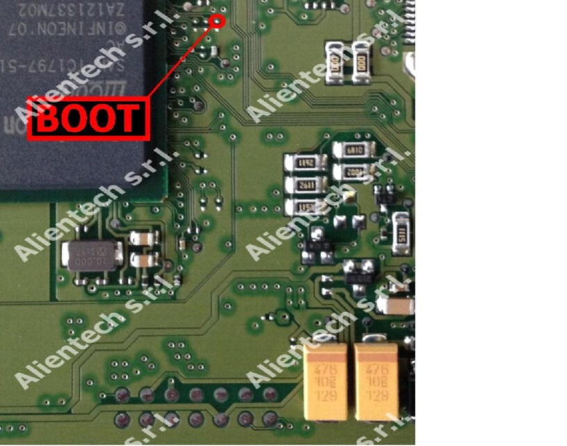

Подключка по хелпу к-таг, бут подключен был верно.

я надеюсь было использованно сопротивление 1к для бута
2011 ГОД Не UDS А значит gpt  в нем нет в помине этот проц 1797 ложится статикой  легко сколько потребляет эбу какая нагрузка в цепи если  проц в вечном буте не чего не поможет пароль не считать уже надо было читать пароль потом залазить в перевод в бут

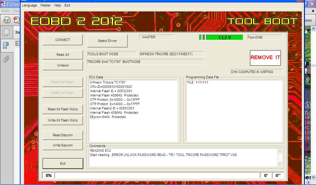

вобщем пока я не успокоился))), вот что выдает галетто (скрин). кто что думает по этому поводу?

100% целые. еще такой момент: на столе галей иденты отдает (скрин выше) а на машине не хочет!

припаивался. на машине блок не виден сканером. на столе катлета видит.
