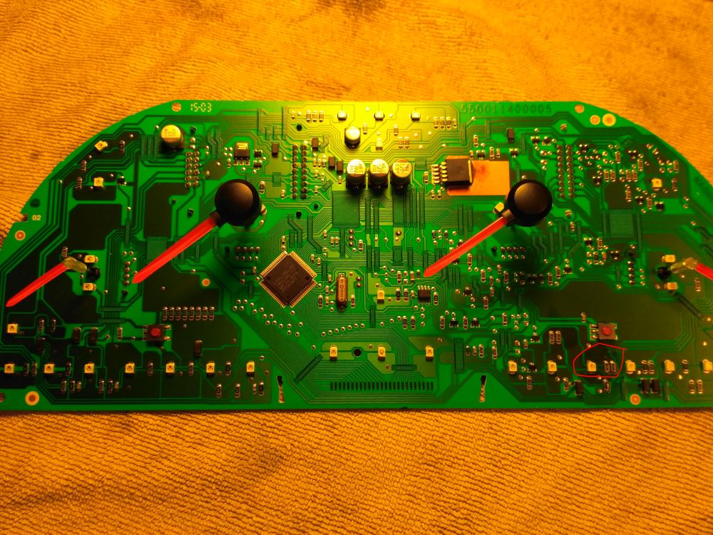

Закрою тему.
Пропаял обвязку светодиода. Предположительно проблема была в одном из резисторов рядом с ним. Они два в паралель, по шестьсот с небольшим ом каждый.

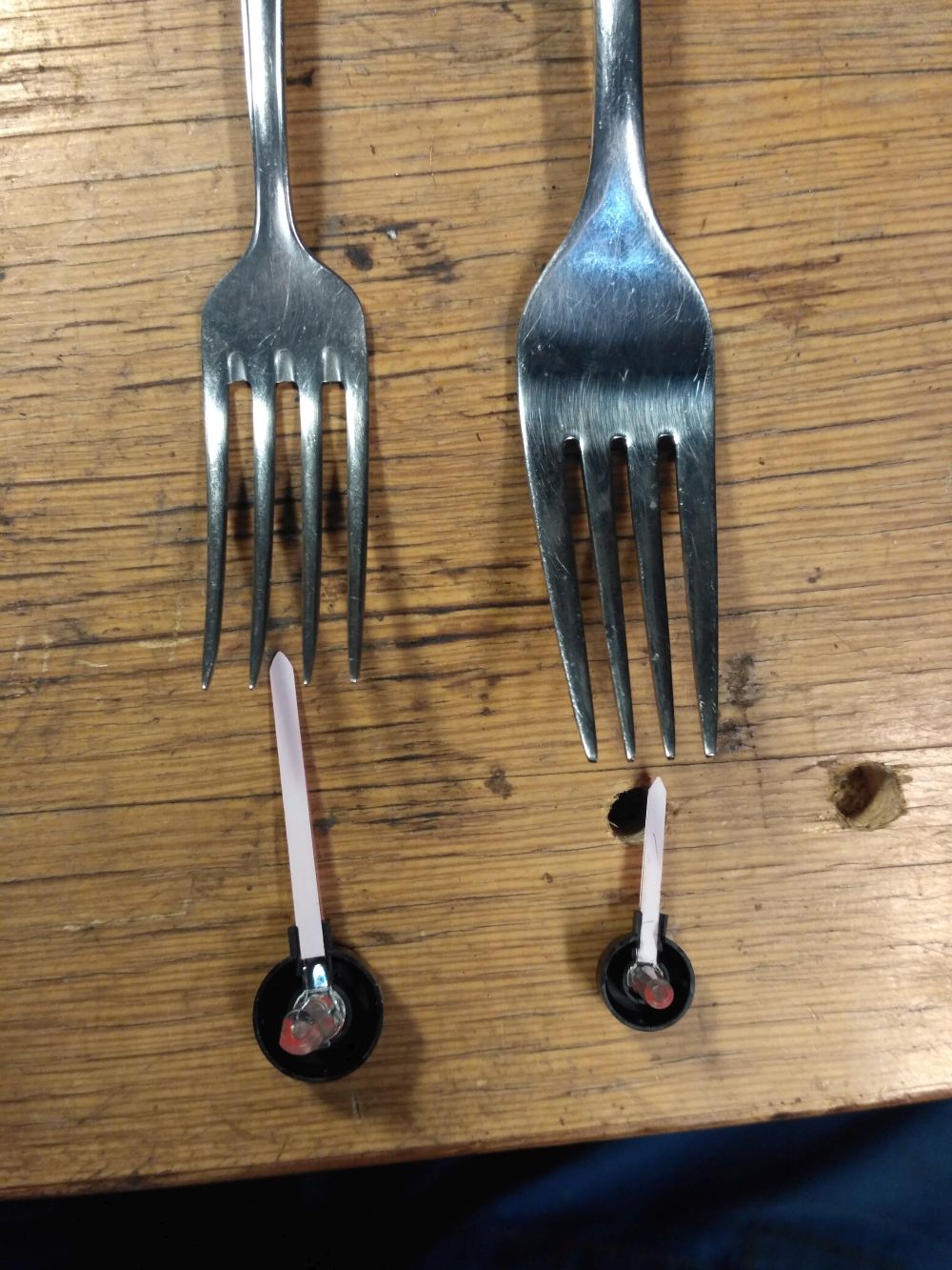

Стрелки дергал двумя вилками, так как диаметры разные.
Спасибо за подсказки!))))
