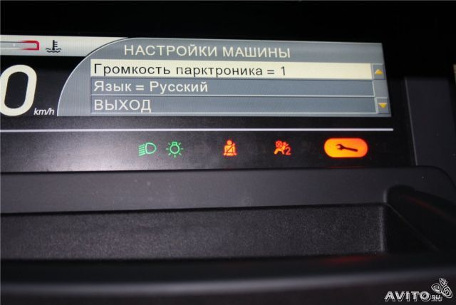

Такое ?

Такое ?
да

в меню нет русского
в меню нет русского
