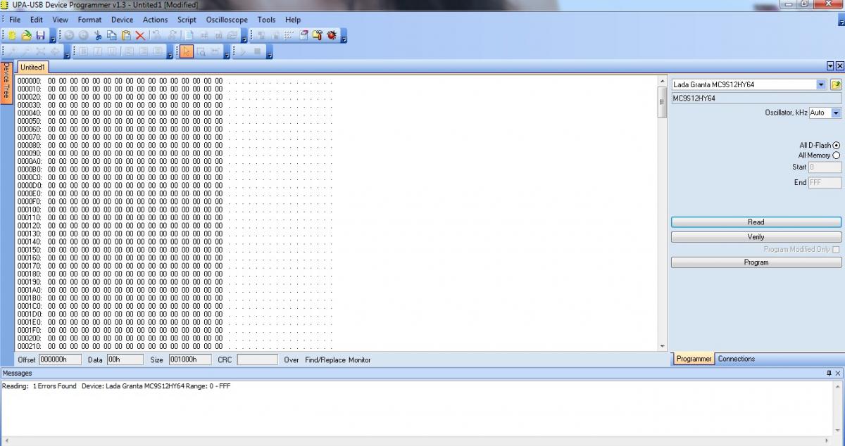

Всем доброго дня. Сегодня пытался подключиться упой 1.3 (оригинал) к щитку 2190-3801010-20 от Лады Гранты через разъем BDM. Питалово внешнее цеплял, ставил и 5v, и 3.3v, частоту менял, результат один - пишет "device not found". Подскажите, что упустил из виду?

Угу, 4 провода, КП не питаю(пробовал питать), на прогере 5v(пробовал 3.3), частота - auto, D-flash, read и получаю "device not found".
Питание -  через разъем BDM. У Вас пишет - устройство не найдено. Настройки после выбора процессора не меняются.

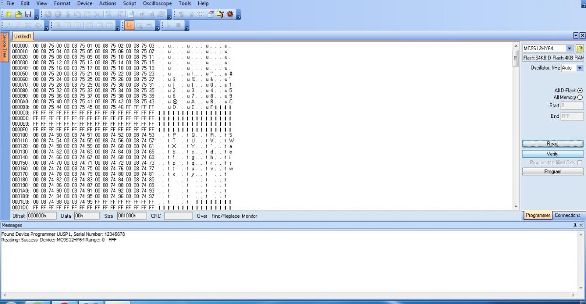

Номер программатора программа отображает ?
Вот что пишет
Без внешнего питания . Считано с приборки Granta 2190-3801010-00 с BDM . Серийник программатора у вас не видно .
Изменено пользователем smrodo
корявый кальк в упе.Читай через выбор самого проца

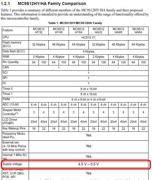

И еще одна большая непонятка - попытка работы на 3,3 V...... Проц не ЕЕПРОМ, как можно пытаться прочитать его,
принимая почти все меры (кварц не коротили надеюсь?), к тому, чтобы он не запустился????

И, кстати, разве эту панель на 3.3V вычитать нельзя? ;)
Улыбнуло очень по поводу 3,3))))) Даташит найти сложно очень?

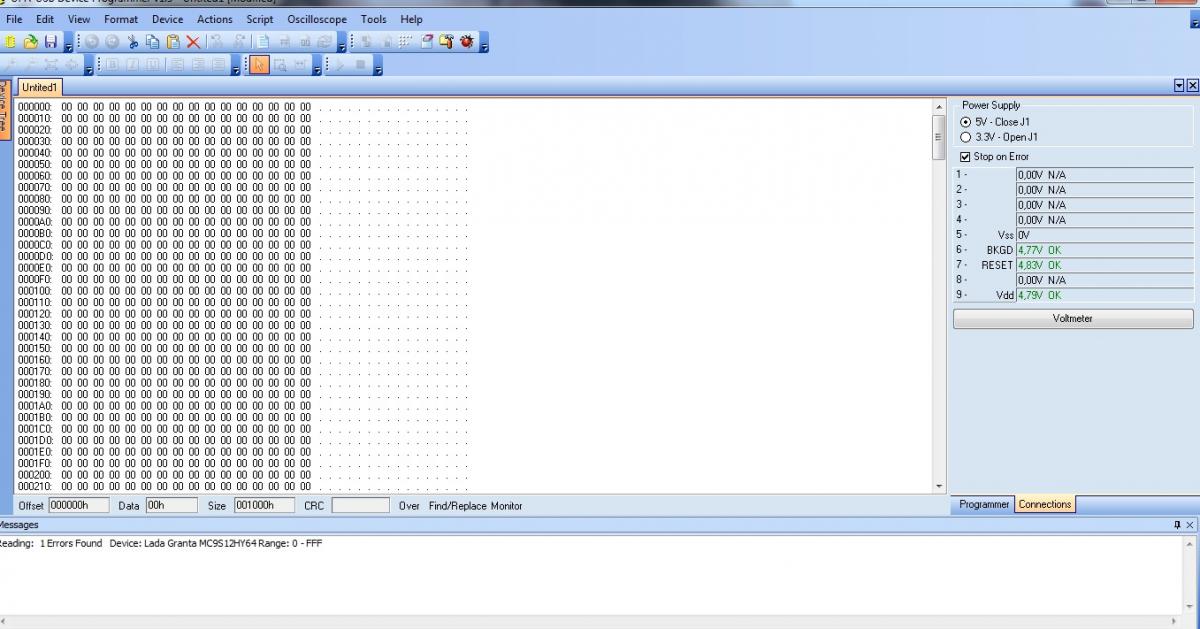

действительно, кто же данный контроллер читает при 3.3В? попробуй юсб шнур другой подкинуть. упа очень к нему критична. сперва необходимо что бы номер прогера определялся. на скрине мы этого не увидали.
