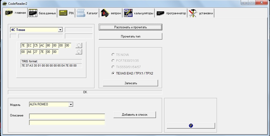

Скинь нормальный скрин ключа чтоб мозг не выносить пока его в бин , затем в тирис ,затем в еепром, чем читаешь хотя-бы напиши .
Читал кодридером...тирис завтра смогу скинуть уже дома...лежит первым ключом в последних дампах
Если на скрине ключ считан в обычном формате , то в тирисе будет 7E 65 F4 37 08 , но в таком случае его в дампе не видно . А вообще лучше примерно так вот прочитай ключи ScreenHunter_01 Nov. 04 16.43.jpg (это образец )
Если на скрине ключ считан в обычном формате , то в тирисе будет 7E 65 F4 37 08 , но в таком случае его в дампе не видно . А вообще лучше примерно так вот прочитай ключи attachicon.gifScreenHunter_01 Nov. 04 16.43.jpg (это образец )
Вот ключ

Что скинул-не правильно.Лей это с твоим ключем на фото.
