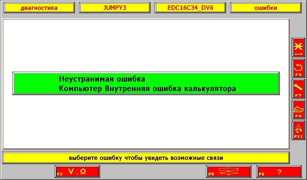

Приветствую всех! История такова. На Citroen Jumpy 1,6 HDI EDC16C34 была произведена замена ECU (eeprom virgin и привязка через PIN). Предварительно была распечатана конфигурация "старого" блока и исправлена конфигурация "нового", донорского с разборки. Также были распечатаны и перенесены номера форсунок. Сброшены настройки самоадаптации. Машина завелась, работает хорошо на холостых оборотах. Параметры в норме, что по топливу, что по воздуху, синхронизация есть. Но прина жатии на педаль газа обороты более 2500 не поднимаются! В памяти висит постоянная ошибка "внутреняя ошибка калькулятора". Собственно, напрашивается вывод о неисправности донорского блока. Может, кто сталкивался с такой ошибкой, может ли она проявлять такие симптомы?

Virgin криво сделали скорее всего.
Кстати, когда прописывал форсунки, несколько раз получил отказ,  неверная контрольная сумма. Номера форсунок списал с самих форсунок. Я подумал, что ошибся, вместо 0 D или наоборот. А вот, когда прописывал форсунки с распечатки от старого блока, то все приняло без проблем. Понял, заново eeprom делать virgin. И может ли блок работать в аварийном режиме из-за этой ошибки?
Вы правы! Все дело в кривом еепром вирджин. Кстати, IUD 3.2 virgin тоже делает криво. А машина без движения не газует больше 2500.  Зато в движении рвет из-под себя.  Все сделал с нормальным еепром вирджин, нет никаких ошибок, машина поехала.
