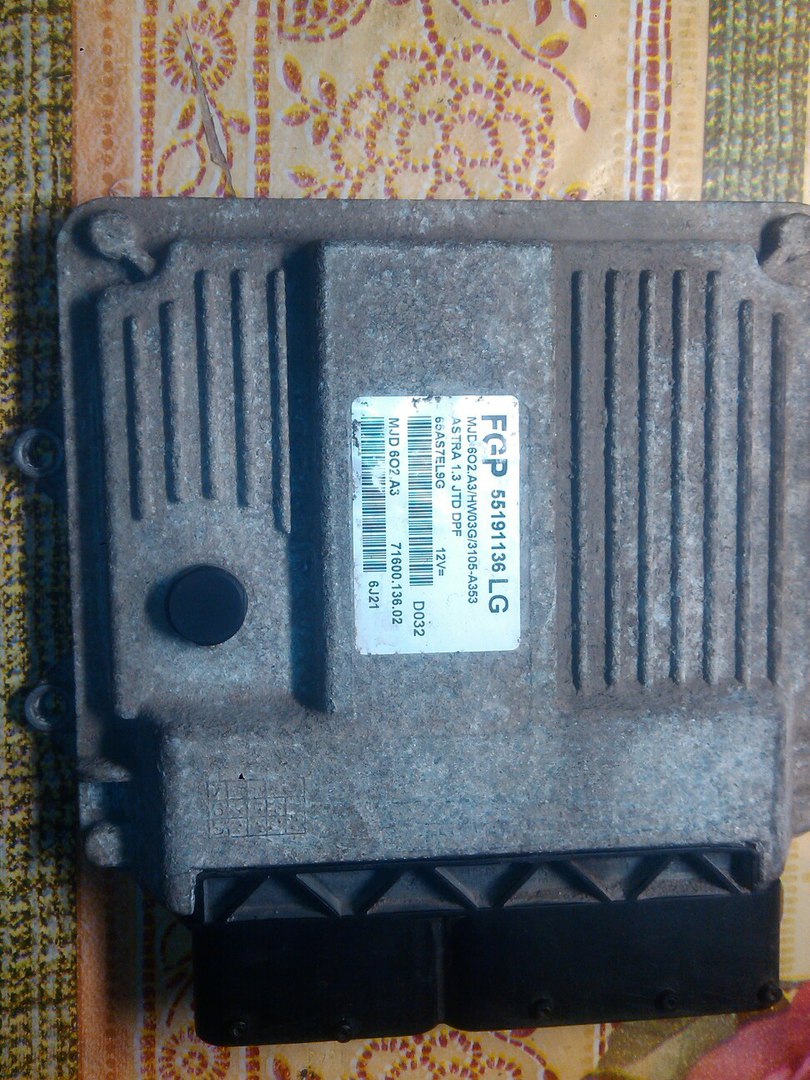

Добрый вечер , прощу помощи , галетой 2 считал по розетке сток ( все ок ) начал писать тюн без сажи - на 70% выдала ошибку записи и связь оборвалась - на диагностику не выходит , затем блок оживили - выходит на диагностику , подружил иммо , привязал ключи - авто заводилось и глохло - думал проблема в прошивке - попробывал другую связку ( епром, микро , флеш ) записывал BDM 100 , устоновил - все видит но авто не заводит в чем может быть причина?
В моторной вин другой - может ли из - за этого не запускаться и как его прописать в моторном ?
Какие процедуры нужно сделать что бы подружить блок с авто?
если у кого есть связка - епром , микро , флеш - поделитесь пожалуйста

Подозрение на контрольку. Ошибки какие выдаёт?
Недавно менял блок сгоревший. Привязал другой с разборки и в нём сделал ТЮН. КЕСС по розетке замечательно сделал. Он и контрольку считает на них. Там несколько разновидностей блоков идёт по ПО и по аппаратке. Желательно всё делать на родном ПО. В считанные остатки после неудачной прошивки вставь флэш сток и опять залей БДМ-100.
получается - залить изначально рабочую связку - епром, микро, флеш BDM 100, затем залить сток ?
Так у тебя уже похреначена флэш в блоке после неудачного репрога. И если ты сначала считывал Галетой, то неизвестно ФУЛЛ она считывает или "типа ФУЛЛ". Поэтому находи ФУЛЛ ФЛЭШ ори по идентам и заливай вместе с еепром и микро на столе с помощью BDM-100. Блок как оживлял изначально? И изначальный еепром и микро есть?
И ещё раз спрошу, какие ошибки выдаёт моторник?
Если есть трудности с нахождением ори ФУЛЛ ФЛЭШ, то стучись в личку и напиши свой телефон.

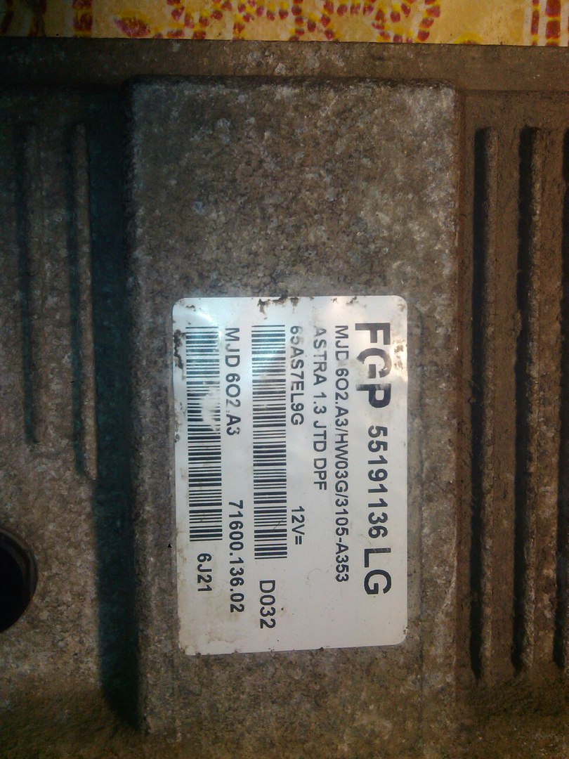

Есть небольшой нюанс.Чтобы знать о возможности работы через дырку нужно знать какая флеш стоит в блоке :).У вас какая?
фул - епром, микро, флеш заливаливал связку рабочую, первый раз после привязки - заводился и гдох, после заливал другую связку - авто не запустилось, изначальный епром есть - но он битый  - когда его заливаешь - блок не отвечает, в моторном нету ошибок
Тут походу ключики придётся новые вам покупать  не нужно было ресетить блок до окончателного выяснения  А как получилось что вы еепром похерили ?
Короченужно попробовать еепром свой восстановить Тыж бдм читал ? вот и смотри
