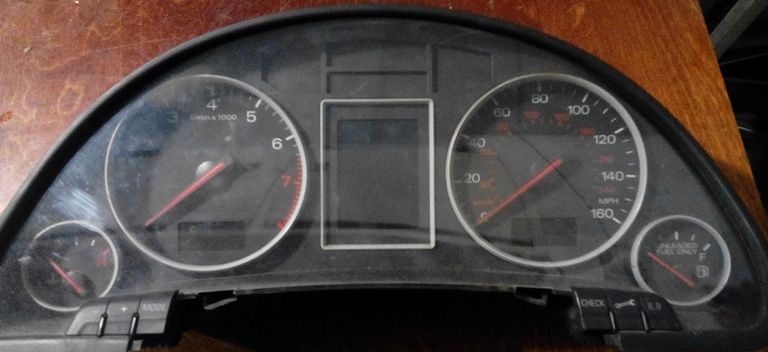

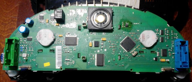

Диагностика не видит щиток приборов. У зеленого разъема обрезан зеленый с красной полосой провод - 23 контакт, за что он отвечает? Хозяин говорит что в другом сервисе кода меняли щиток,  что-то мудрили так как не запускалась. И он боится что заблокируется машина.
На щитке нет ни одного шильдика, фото прилагаю.

Спасибо большое, увидел приборку. Теперь дальше буду разбираться. Пока разбирался сел АКБ. Буду адаптировать ABS (это в другой теме)
Зелёно-красный выходит на разъём диагностики. У нас некоторые личности так делают, чтобы привязать машину к себе в работе , по понятным причинам. Вторая причина , маловероятная, противоугонка.
Я так и подумал, но почему-то они наспех сделали чтобы запускалось и отдали, хотя многое было не доделано. (ни кто не хочет  ковыряться с мелочевкой, не которым надо быстро и много денег )
говорю как человек прошедший все это: некоторые клиенты не готовы платить деньги "за мелочевку", но не знают что нужно сделать, чтобы все было грамотно или дотянуться до определенного провода. Многое зависит от клиента. У меня до сих пор встречаются люди, которым я делал перепиновку разъема 10 лет назад, платили деньги все ок, а переходник тусит в бардачке...Спрашивается - ну на фиг.  Ну как на это посмотреть
