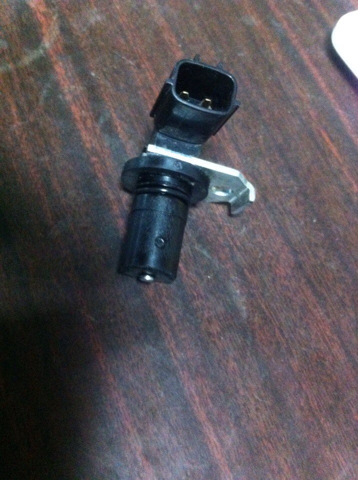

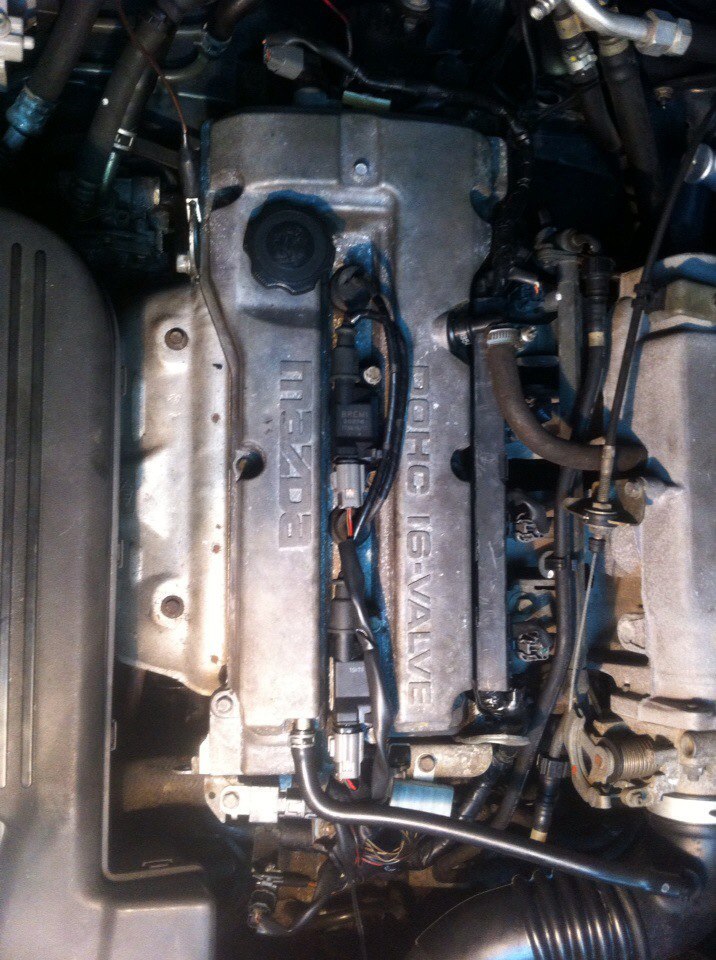

Всем привет. История с машиной мутная,заменили помпу перестала запускаться. Притянули посмотреть осцилом сигналы с дпкв и дпрв. В общем нет искры и импульсов на форсунки. Точнее есть, при первом пуске один раз и пропадает. Машана у меня уже была проблема была с катушкой, CSS делал, сигнал брал с датчика частоты вращения с входного вала акпп. Подключиться не чем. Сигналы с дпкв и дпрв при прокрутке на осциле есть, а вот на датчике частоты входного вала акпп нет. Проверил тестером сопротивление оно составляет 340 Ом(вроде как мало) . Вопрос мой вот в чем ,при  не исправности датчика частоты входного сигнала акпп(впринципе тот же дпкв) должен быть запуск? Фото датчика и мотора прилагаю. Спрашиваю так как не знаком с данным авто

Сам спросил,сам отвечу., нашел мануал 340 Ом для этого датчика норма.
Вы если не знаете модель двигателя, хотя бы указывайте его обьем и мощность!!!!
Для запуска данного двигателя оба датчика дпкв и дпрв должны быть исправны,
и похоже что они у вас исправны.
Не забывайте что на данном авто должен быть иммобилайзер, есть он или нет
выяснять вам.
Какая ситуация с нештатными противоугонными системами?
Модель двигателя BJ 1.6 лошадиные силы хозяин сам не знает, машина из Рима и в техпаспорте киловатты .Была сигнализация о которой хозяин тоже не знал, я ее полностью демонтировал. Импульсы на форсы и искру есть на первой секунде прокрутки один раз. Лаунч не захотел подключаться. Еще один тупой вопрос для диагностики моторника достаточно К линии?
