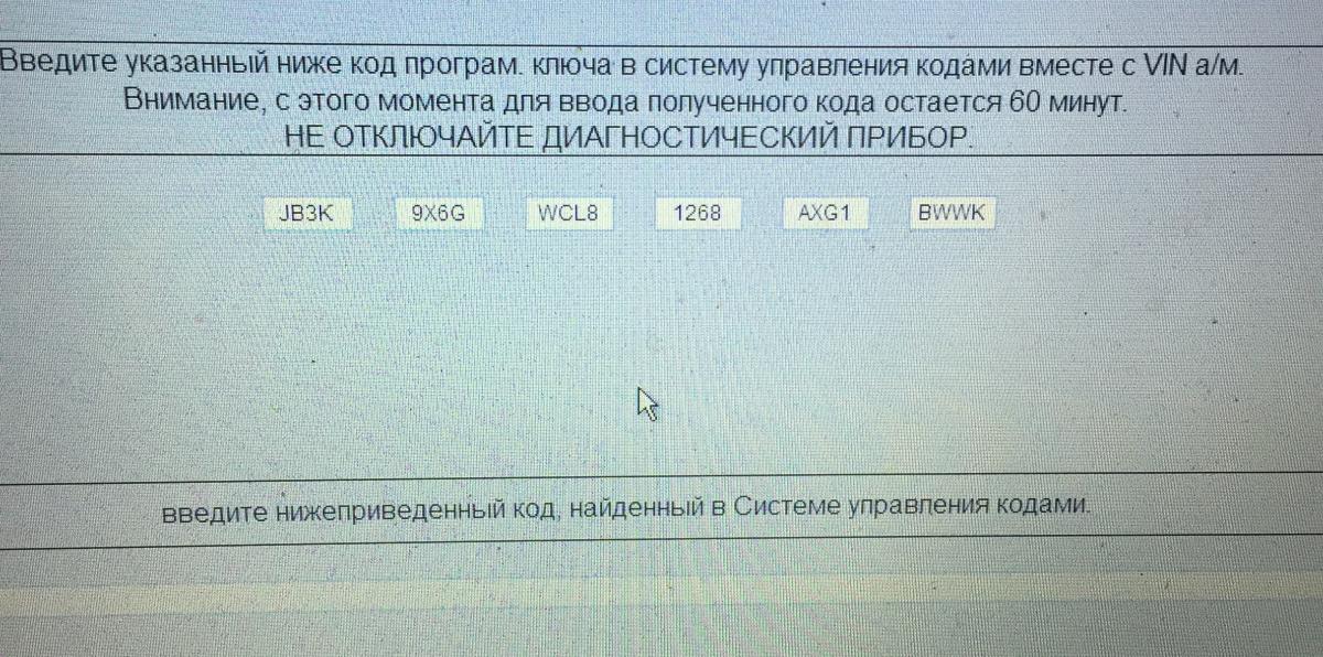

Опубликовано 14 ноября, 20169 г. Автор comment_997515 сейчас клип подключу фото кода выложу.....5 минут Ссылка на комментарий https://www.auto-bk.ru/forum/topic/75707-niccan-almere-2015%D0%B3-%D0%BF%D0%B8%D0%BD/#findComment-997515 Поделиться на другие сайты Поделиться Поделиться сообщением

Опубликовано 14 ноября, 20169 г. comment_997519 сейчас клип подключу фото кода выложу.....5 минут Кто же его сейчас посчитает!? У вас в распоряжении на на ввод один час. Ссылка на комментарий https://www.auto-bk.ru/forum/topic/75707-niccan-almere-2015%D0%B3-%D0%BF%D0%B8%D0%BD/#findComment-997519 Поделиться на другие сайты Поделиться Поделиться сообщением
Опубликовано 14 ноября, 20169 г. comment_997522 14 B4 7F B2 88 A1 Ссылка на комментарий https://www.auto-bk.ru/forum/topic/75707-niccan-almere-2015%D0%B3-%D0%BF%D0%B8%D0%BD/#findComment-997522 Поделиться на другие сайты Поделиться Поделиться сообщением
Опубликовано 14 ноября, 20169 г. comment_997523 14 B4 7F B2 88 A1 это уже было . земляк. Ссылка на комментарий https://www.auto-bk.ru/forum/topic/75707-niccan-almere-2015%D0%B3-%D0%BF%D0%B8%D0%BD/#findComment-997523 Поделиться на другие сайты Поделиться Поделиться сообщением

Опубликовано 14 ноября, 20169 г. Автор comment_997526 Вот что выдаёт пин 14ххххххххА1 не подходит Ссылка на комментарий https://www.auto-bk.ru/forum/topic/75707-niccan-almere-2015%D0%B3-%D0%BF%D0%B8%D0%BD/#findComment-997526 Поделиться на другие сайты Поделиться Поделиться сообщением

Опубликовано 14 ноября, 20169 г. comment_997535 Пост выше, Clipom IN 13 знаков Ссылка на комментарий https://www.auto-bk.ru/forum/topic/75707-niccan-almere-2015%D0%B3-%D0%BF%D0%B8%D0%BD/#findComment-997535 Поделиться на другие сайты Поделиться Поделиться сообщением
