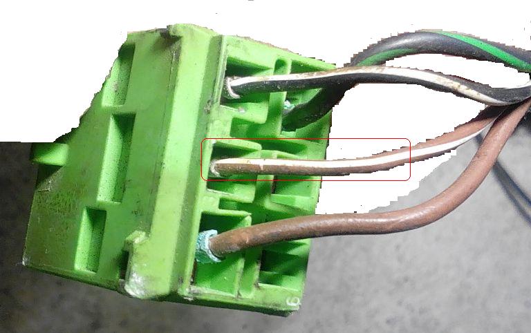

Добрый день! Восстанавливаю проводку подогрева передних сидений, т.к. в проводке которую установили нет проводов на подогрев. Со всеми проводами разорался, какие куда идут, кроме одного провода - из сидения выходит тонкий  коричнево-черный провод  и в зеленый разъем, после разъема этот провод коричнево-белый и куда он идет не могу понять, в Elsa про сидения ничего нетIMG_20161116_163407-11.jpg
тонкий коричневый ето масса датчика температуры сиденья, ещо уточню скину инфо
Спасибо! Уже нашел - приходит на 16 контакт разъема D - блока управления климата.
