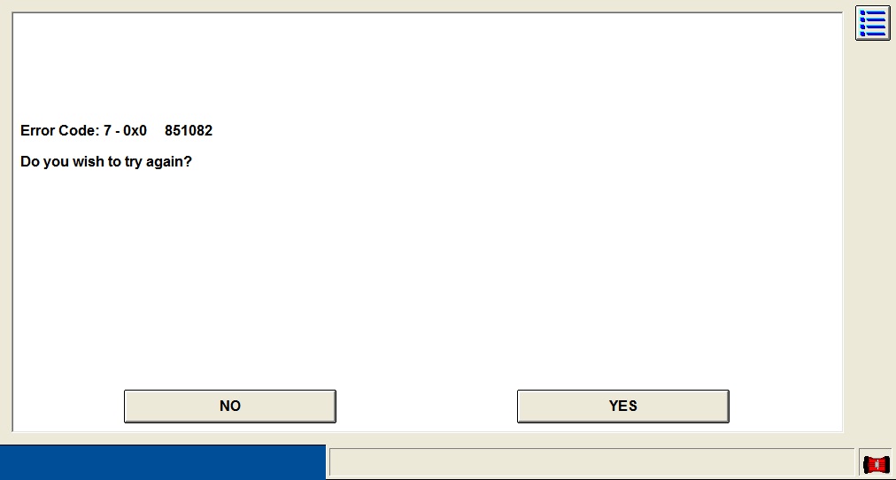

не получается адаптировать другой ТНВД (замена) с помощю IDS исползую адаптер VXDIAG Nano Ford/Mazda.
Режим програмирования заканчивается ошибкой: Error Code "7 - 0x0 851082"

Абритусом сколько привязывал, всегда вяжутся, даже если неисправные привозят. По ошибкам всё норм. Насос исправен. Косяк скорее в твоём IDS.
Или попробуй FORScan  и простой ELM адаптер и все должно получится,
Вязал ELM обычным из китая и прогой форскан (нужна росширеная лицензия,берется на оф сайте).Питание насоса проверяли?

Понял, не буду мучать. Сегодня хазяин оттянет авто к дилерам.
возьми vcmobd китайский и удивишься . привяжет . проверено . только аккум чтоб не дохлый был
У меня не получилось ))) Есть нюансы?

Ждал ))) И такая же проблема, выдаёт ошибку как у топик стартёра.
Да и не мешало посмотреть присутствие к-линии на фишке ЭБУ Vp44, ато без нее ни как.
