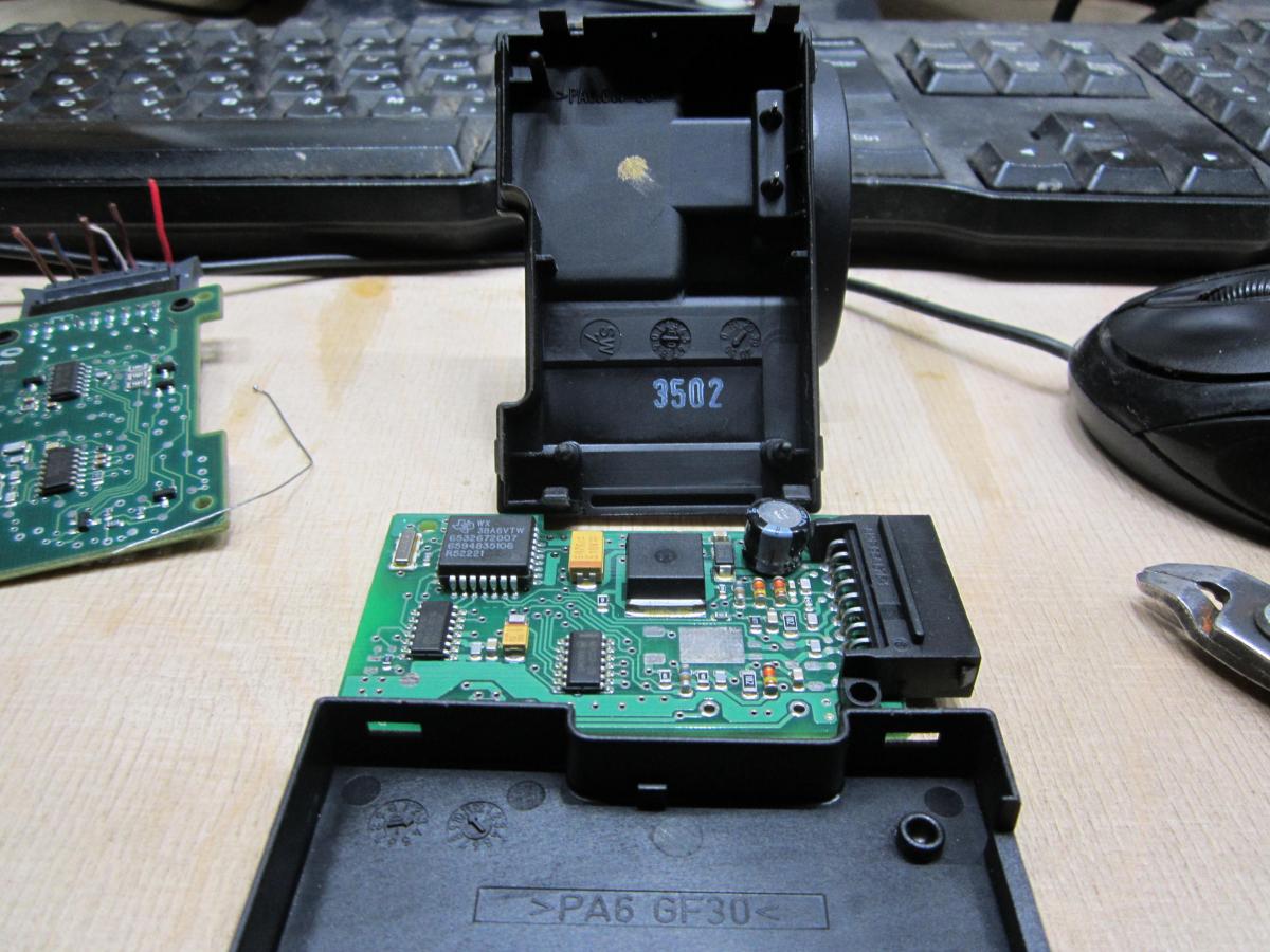

Вот чего обнаружил, братцы!
Чтобы увидеть эти цифры, нужно отпаять плату от антенны.
Может ли это быть кодом безопасности?
Ну теперь осталось определить где TMS.
Ну если даташит от производителя не врёт, то вот же он родимый)))

Можно ли с этого блока вытянуть кар пасс? Если нет, как его обнулить?
кар пас лежит в тмс в этом  блоке тот что на последнем фото чем считать тмс это упа

Машина сделана, причём уже давно, только сейчас решил отписаться. Блок иммо подошёл, хотя у меня были сомнения в связи с его схемотехникой, отличной от оригинала. Последовательность действий была такой, выпаян процессор TMS 370, безо всяких проблем вычитан через X-prog дамп, карпасс в явном виде имеем. С помощью OP-com обнуляем и привязываем новый блок иммо.
