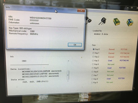

  22. на руле имо сними считай MC68HC05B6. 5WK4_ ключ с подготовкой ID40
  23. постоянная синхра снесена в дампе читай моторник шнур ваговский и прога простая BMW ISN выдернит 4 байта синхры считаешь моторник синхру помогу поправить в cas
