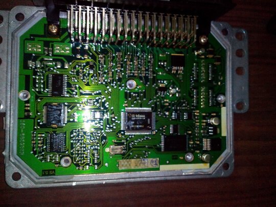

Проблема такая приехала четырка на диагностику ,говорит подозрение на форсунки , ну я взял диско 2 про и с помощью щюпов подключился к 1 форсунке посмотре,потом подключился ко 2 форсунке и не заметил что они прекоснулись между собой владелец начал заводитьавто а авто не заводится. сканматиком начал включать форсунки а они молчат. что могло в блоке перегореть что форсунки теперь не управляются?фото конечно не очень но все же есть
драйвер форсунок! меняй, сигнал? что кажет?+ постояный имеется?

подскажите пожалуйста где это драйвер находится?
я искал в интернете что за микросхема отвечает за форсунки но не нашел

Почему сразу драйвер? Проверьте питание на форсунки, кстати драйвер в ВС TLE 6240.

ТЛЕ 6240гп на этом блоке нет. там есть тле 6230гп, но зачто она отвечает ничего не написано!

Драйвер форсунок TLE-5216G  или МС33385 в зависимости от года выпуска

ни одной из этих микросхем на плате нету
Это может в старых версиях В новом исполнении TLE 6240

tle 6230
