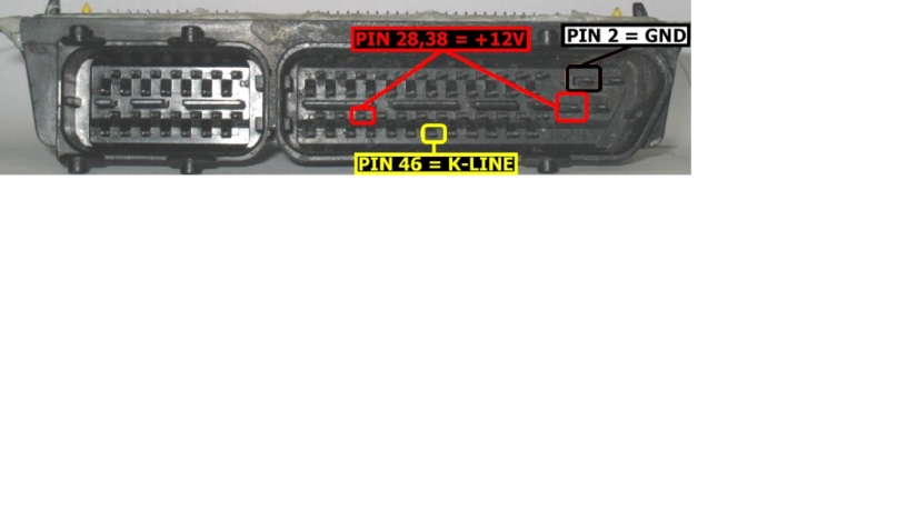

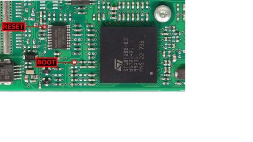

Разыскиваются точки подключния для BSL к ECU Magneti Marelli IAW 4SFC.C6  (Chery QQ6). Проц ST10F280 BGA. С реболлингом не дружу.
(Простите за качество фото).
Изменено пользователем Lyas
Есть такое , сам не делал , проверяйте.
Спасибо.
А отписаться о работоспособности схемы?
Это недвижимость. Как только будет результат - отпишу.
Еще раз спасибо JohnFirst. Точки правильные, хотя на моей плате чуть другая топология.
